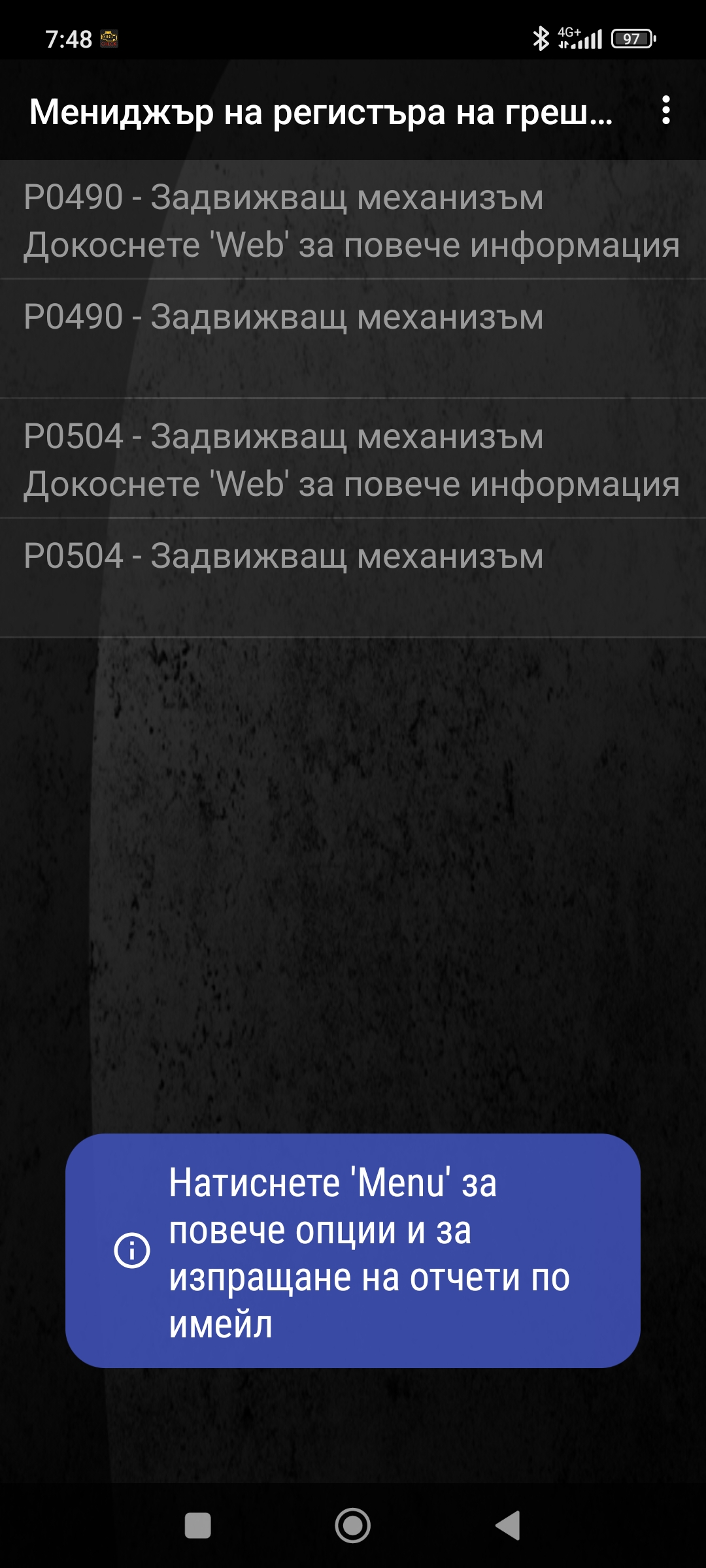

Re: Съобщение за отворен багажник , и още няколко проблема фокус 2
ето какви грешки излизат
доколкото разбрах първата е за проблем с напрежението на веригата на егр
втората е за спирачния педал

Колега, намери нещо по-читаво, с което да правиш "диагностика". Според мен има проблем с "ветъра", минаващ през ЕГР-ра. Това със стоп-ключето е въпрос на разход.
