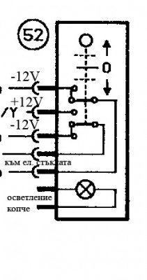

Така интересува ме кое краче за какво е за единичното копче от скорпио. Копчето е с 7 крачета. Знам че 2 са за за + и - захранващи. 2 отиват към машинката. Един предполагам за осветлението на копчето от габаритите. И до тук съм аз. Не ми се тества че не разполагам с много копчета.
По важно е кое краче за какво е и другите 2 някъде ми се губия.

Значи гледано по по-горната снимка, отгоре на долу при теб крачетата са със следната номерация. 3 1 4 7 6 2 5. За справка може да видиш файла който съм прикачил
Последна промяна от miros на 04 мар 2007, 20:11, променено общо 1 път.
