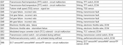

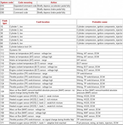

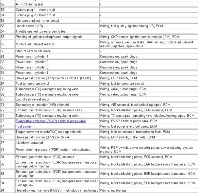

Взето от AutoData - 1.4 PTE engine
trouble codes 1.4 PTE 94->
trouble codes #2 1.4 PTE 94->

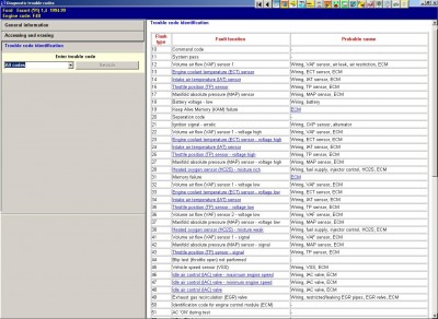

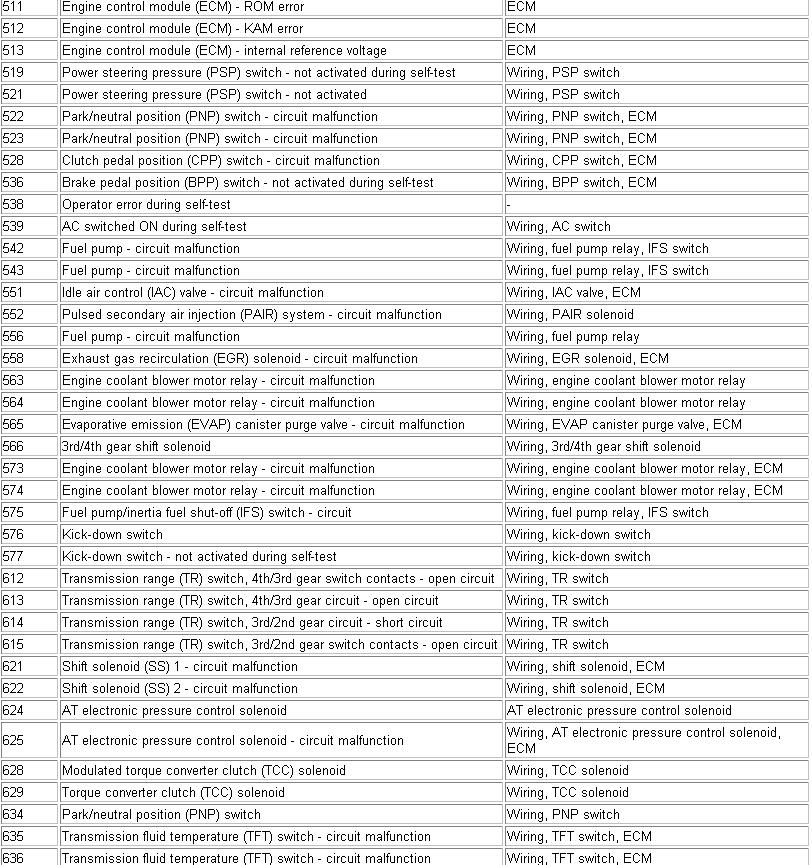

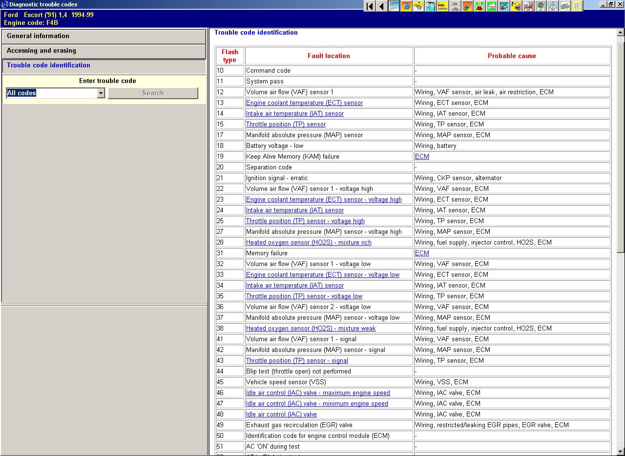

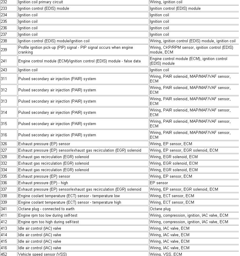

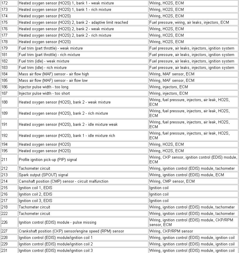

Мнение от BuLLDoZeR » 21 мар 2007, 18:39
liampy според AutoData не.
Пускам ти за L1E двигател - 1.6 16v
2
3
4
5

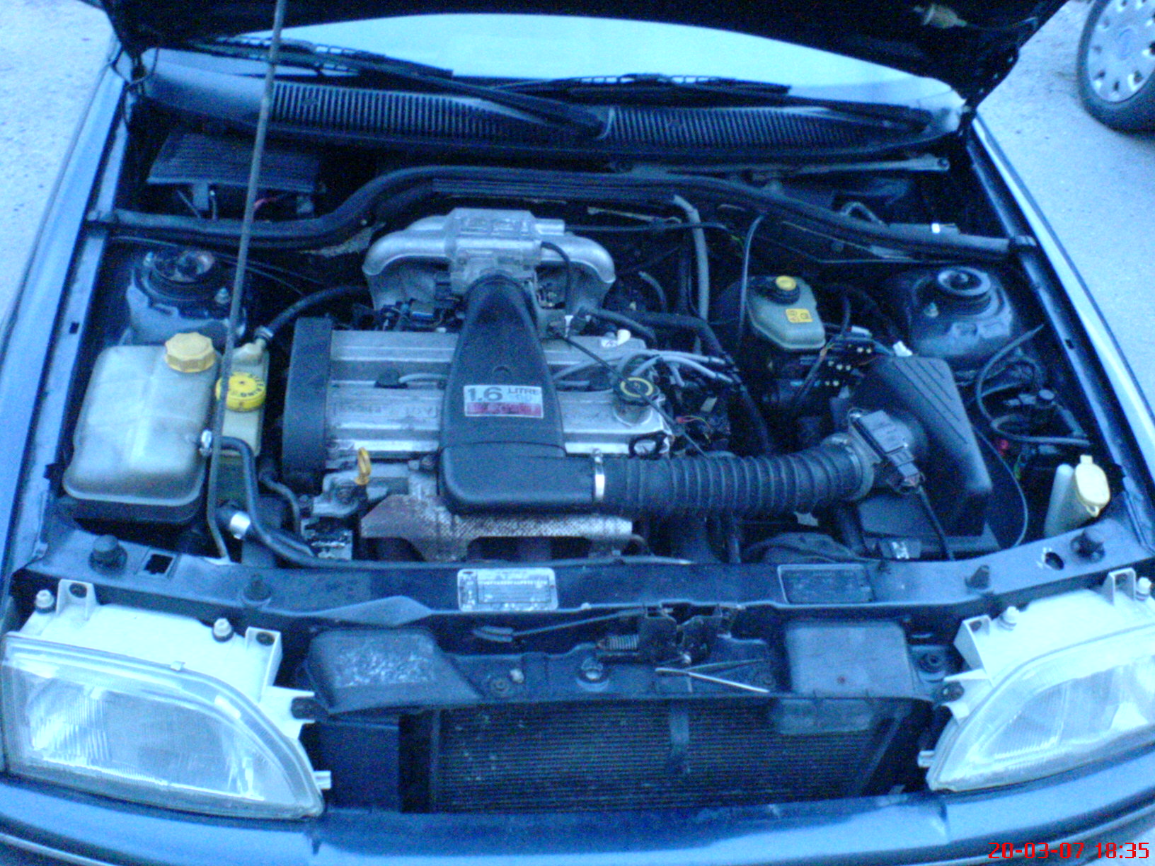

liampy
Мнения: 55
Регистриран: 11 мар 2007, 22:16
Модел на автомобила: ford escort mk 5 1.8:16v;DOHC
Мнение от liampy » 21 мар 2007, 22:10
Благодаря ти BuLLDoZeR!!!сега остава и някой колега с ДВГ като моя да каже къде се намира и буксата..... *00134* !видях някъде във форума че е затапена ама аз като имам 3 такива от лявата страна(по посока на движението)???
