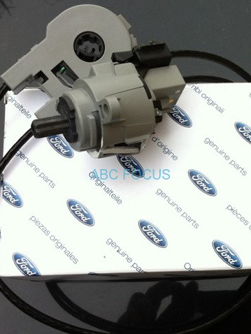

Не не е филтъра . Оказа се почти скъсано жило на въртока горе зад панела под радиото.
Първо откачих долната плочка сиво бялата, от мястото и развъртях клапата на ръка . Тогава горе на клапите духна така въздух в различни позиции горе , долу както трябва да е. Оттам разглобих и на горе врътките , видях къде е проблема. Жилото беше разкачено на половина и почти излязло от място където се законтря, предполагам за това не е можело да премества клапата и заяждаше на места . Ново 120 лв.
