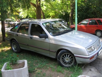

п.п Може би Форд е една от малкото качествени марки,12 г. съм карал Сиерра само с едни сменени накладки
