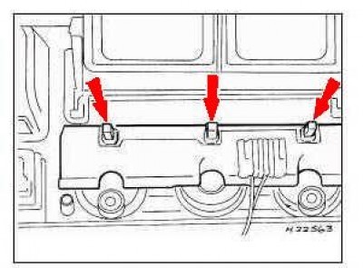

Намира се на гърба на панела с врътките за парното. С нея правят контакт лампите.
Огледай за спуквания в горната част на гнездото на крушката. Там е най-тясната и съответно крехка част! :roll:
Картинката е от Haynes-a и е поглед отзад! С червено са посочени крушките.
