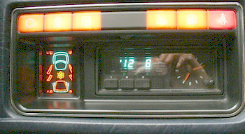

Значи мойта сиера е 2.0и ефи и е с комп набор 88. Но на някои сиери има посредата при чесовника една количка която дава инфо за отворени врати ала бала. Като тук:
Какво трябва да направя за да си поставя и при мен? :roll:

Компютърчетата на МК2 са два вида май. Този първия е по опростения вариянт който има количката с индикация за врати, лед на пътя, вода на чистачките, празен резервоар, дигитален часовник с хронометър, температури и дата.
А ето този е по-хубавия който освен всичко изброени показва и разхода на гориво, моментния или за цялото пътуване, колко остава да минеш и т.н.
Неможах много добре да разбера питането ти, защото по принцип всички имат индикацията с малката количка. Дори и твоя да е от по опростения вариянт пак трябва да я имаш.

Само да добавя за какво служат горните светлини, защото трудно се разпознават от снимката:
1. Износени накладки
2. Ниско ниво на водата за чистачките
3. Ниско ниво на охладителна течност
4. Ниско ниво на маслото
5. Ниско ниво на горивото
6. Колана не е сложен
Интересно защо на МК2 липсват някой от тези опции, които са доста полезни.

Днес ходих и си свалих борд компютърчетата от сиера чиа МК1. Като на снимката. Те са общо 3. Тези горе лентата която показва за бензина и коланите... Часовника и количката. Прибрах се в къщи и реших да тествам започнах с най горната лента. Всичко работи системата е един лентов кабел първото краче на който е + и когато подадеш - на някои от останалите той светва. Идеално! Но от къде да ги зема аджеба тея минуси сега.
Продължих натам комшютърчето с чесовника - има 4 кабела кафяв червен и два бяло някви си (видомо минуси) това което оспях да постигна при тестове е само стартиране на осветлението на механичния чесовник и нищо друго :(
3то Количката там има 3 захранващи кабела + - и - при габартити. Всичко друго е - за различните неща появиха ми се звездички вратички фарове мигачи. Абе веселба готино е много тва най ме зарадва. Обаче не свети това за предния капак и незнам изобщо трябва ли да свети? Също така имам един чисто син кабел който не върши никаква работа.
Не ми е ясно също към него защо е зелената звездичка или синя не помня да не би да е за климатик? Сиерата дето го свалих от нея нямаше. Червената ми е ясна парното но тази.. нз.
Следва въпрос от къде да дръпна ток за сичките тези датчици. И също така идея как освен с два бутона на всяка врата да захраня индикацията за вратите. Защото заради алармата са вързани в общ кръг. Но в крайна сметка май- ще сложа по 2 бутона.
Е вие сте помощ. :)

Мнение от nikolovvd » 14 дек 2006, 02:22
Не ми е позната системата на Сиера, но някой неща са като Скорпиото. Ако беше лято щях да отида до моргата и да огледам, но нямаш късмет в това отношение.
1. Звездичката всъщност е снежинка. При мен има 2 - Бяла и Червена. Бялата светва, когато външната температура е между 0 и 4 градуса, а Червената при 0 и по-ниска температура. Ще трябва да си сложиш някакво термо реле за да ти работи тази екстра.
2. Вратичките на автомобилчето светят при отворена врата, но има една тънкост. Когато моята врата е отворена свети плафона в купето. Ако я затвориш, но не както трябва (ключалката не е щракнала и вратата стърчи 5-10 милиметра) плафона гасне, но не и индикацията за отворена врата и централното заключва и после отново отключва. Следователно вътре в самата брава има датчик който подава информация на компа.
3. Виж, че има и индикация за светлините. В зависимост къде имаш изгоряла крушка ти свети и съответната лампа.
4. Последно. При мен като запаля всичко светва по таблото и след 2-3 секунди остават да светят индикациите за повредени задни светлини. След натискане на спирачката те огасват, т.е. нулиране на теста на компа.
Имаш доста интересна задачка. Успех!
