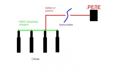

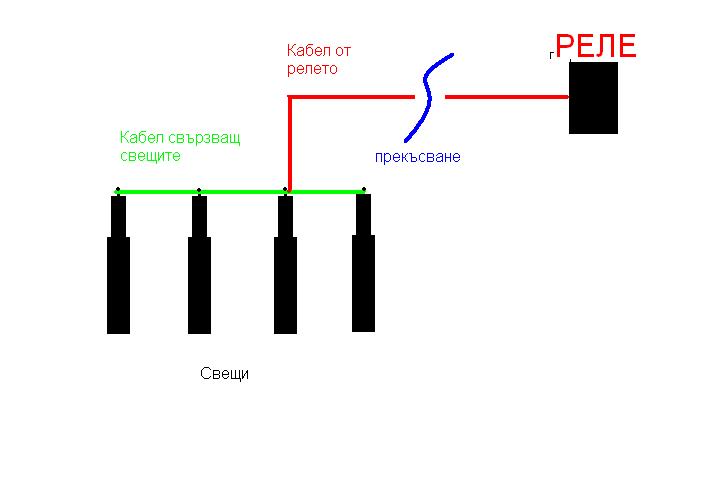

Ако това е ел. схемата как става така, че при прекъсване на кабела от релето имаш захранване на 2-те свещи?
Може би имаш предвид прекъснат мост между свещите или при теб схемата на захранване е друга?

Мнение от Drake » 15 ное 2006, 15:08
Да, точно това имах предвид - прекъснат свързващ кабел. На схемата от лявата страна на съединението с кабела от релето.
