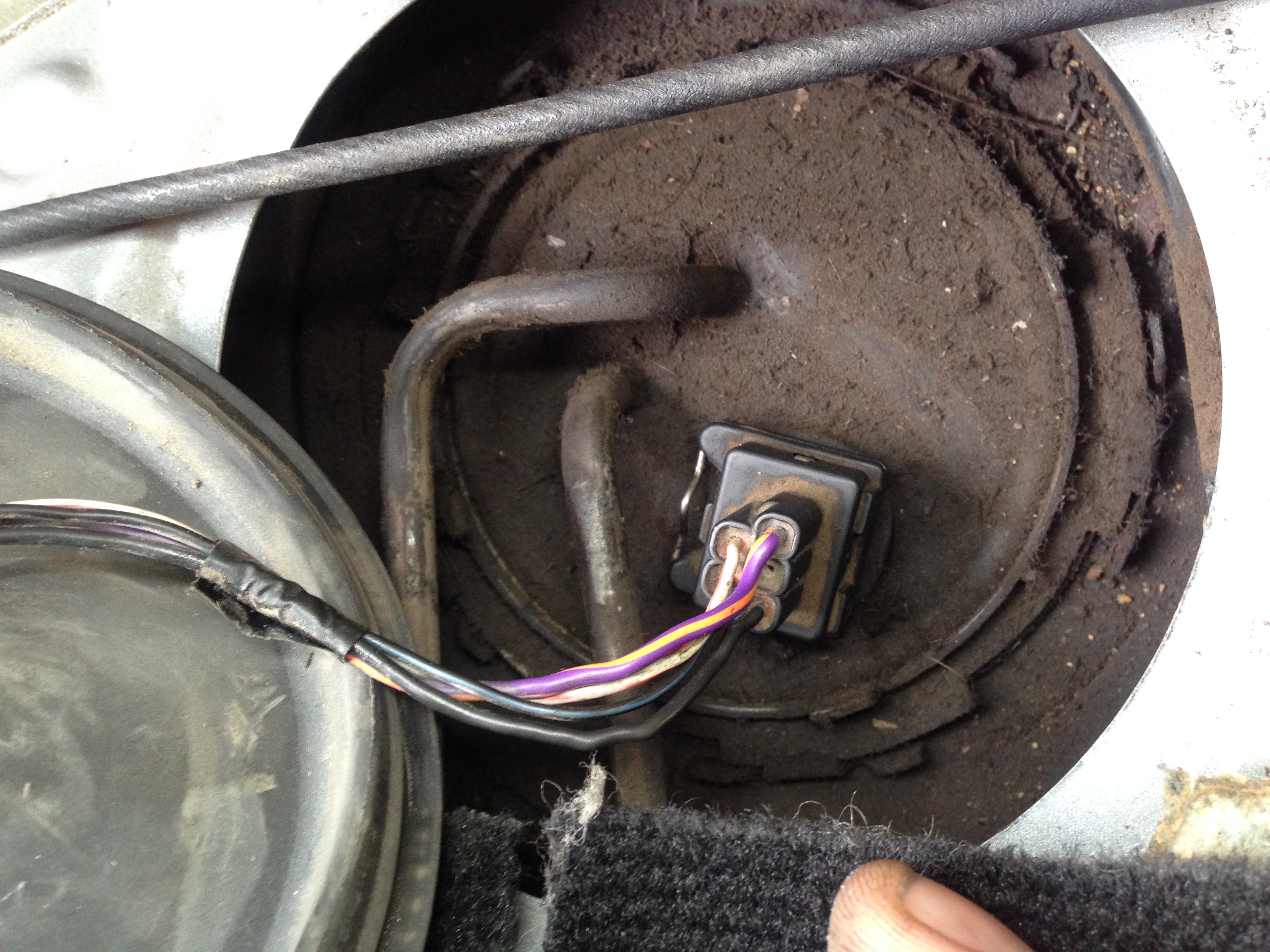

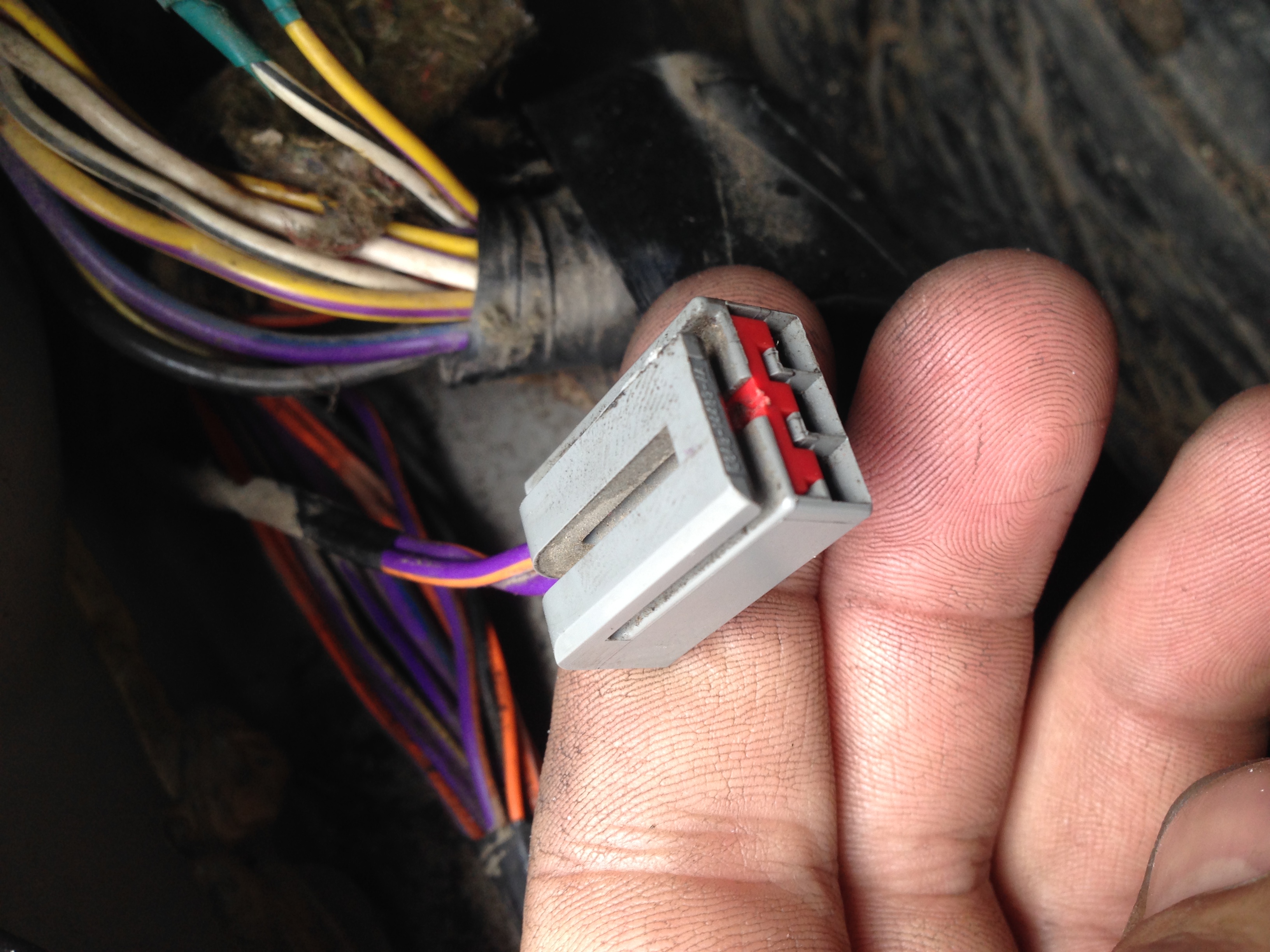

1. Май нямам такъв прекъсвач, но имам подготовка за такъв - лилавия кабел с оранжаво /снимка/
2. В резервоара май имам подкачваща помпа, която се захранва от лилавия кабел с оранжево и черния /снимка/
Не знам от къде да по4на проверката проверката за притока на гориво и ток в горивната система?
1. Имам гориви в резервоара около 50лт. и като тръпна от мърку4а преди филтъра те4е гориво, а до дюзите няма.
2. Бушоните са здрави, но релета и оправляващия блок на преден десен калник не знам!
Какво да замеря или да проверя какво се слу4ва?
Сега ще праверя в резервоара помпа ли е и стига ли ток и дали работи въобще!!!
Съвети!!!
Съвети!!!

на 4ерната буксакъдето влиза в резервоара са 4 пина, а на резервоара 5 пина - има ли подка4ваща помпа?
тази букса В30 от горивната схемата на ОгиДоги ли е?
