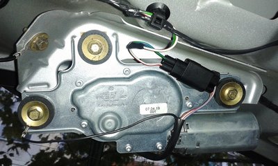

Да не отварям нова тема пиша тук.От 1 месец съм с фокус 1.6 от 2001г. и не съм проверил купувайки, че задната чистачка не работи. Отворих задната кора и гледам -аптека. Първо гледам два черни кабелчета с букси за маса, меря, но между тях няма верига. Това казвам включвам задната чистачка, съединявам двете маси и едни искри, а чистачката мръдна и застана вертикално и до там. Меря напрежение - на кабелчето дето излиза от моторчето 12 волта.Какво да го правя, дали да не го разфасовам или на моргата? Давайте съвет!!!

Нещо по инсталацията е, тръгваш по веригата, ако не си наясно търсиш ел. техник.

Имаш износен контакт в моторчето.
