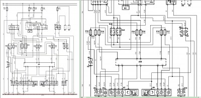

Здравейте, колеги!
Проблема мие следния. Преди известо време след включва не на фаровете ми светна лампата на инфо дисплея за изгоряла крушка на десен къс.Проверих, че наистина не свети, отидох и купих нови крушки. На връщане от магазина вече нямаше проблем без да съм цменявал нищо.Инфото не светеше и на светофар в бронята на предната кола виждах отражението на двата фара. И така доследващото гасене наколата. Фарапак не свети!
Смених крушката която се оказа здрава, проверих предпазителя- здрав. Реле изправно.
При подавахе на ток директно от акумулатора -свети значи има маса. С мултицет замерих напрежението в буксата
на пина за къси - 10.3 V.
Сега за да имам фарове съм пуснал кабел от предпазителя за фара 12+ V и съм прекъснал кабела на буксата.
Фарове имам обаче вътре на таблото пак свети за изгоряла крушка, а не е.
Та ако някой има представа след предпазителя, къде отива тази жица , понеже цветовете при букса и бушон са различни.Да помогне да възстановя нормалното състояние на инсталацията.Благодаря предварително!

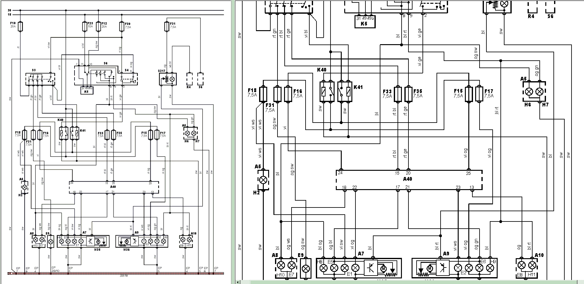

Схемата на фаровете с модул за изгорели крушки от Autodata:
