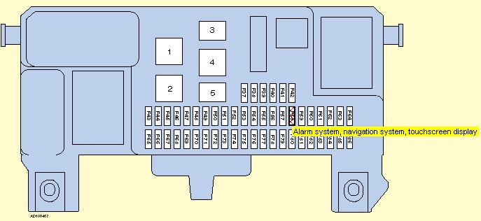

				Според AutoData, Sony-то има постоянно захранване от предпазител F4 60A в двигателното, от който се захранват във вътрешното табло F58 15A за самия плейър и F83 10A за CD changer в багажника (ако има такъв). F68 е захранване на мултимедията след контактен ключ.
F4 60A
F58 15A
				Re: Проблем с часовника и дисплея на таблото
