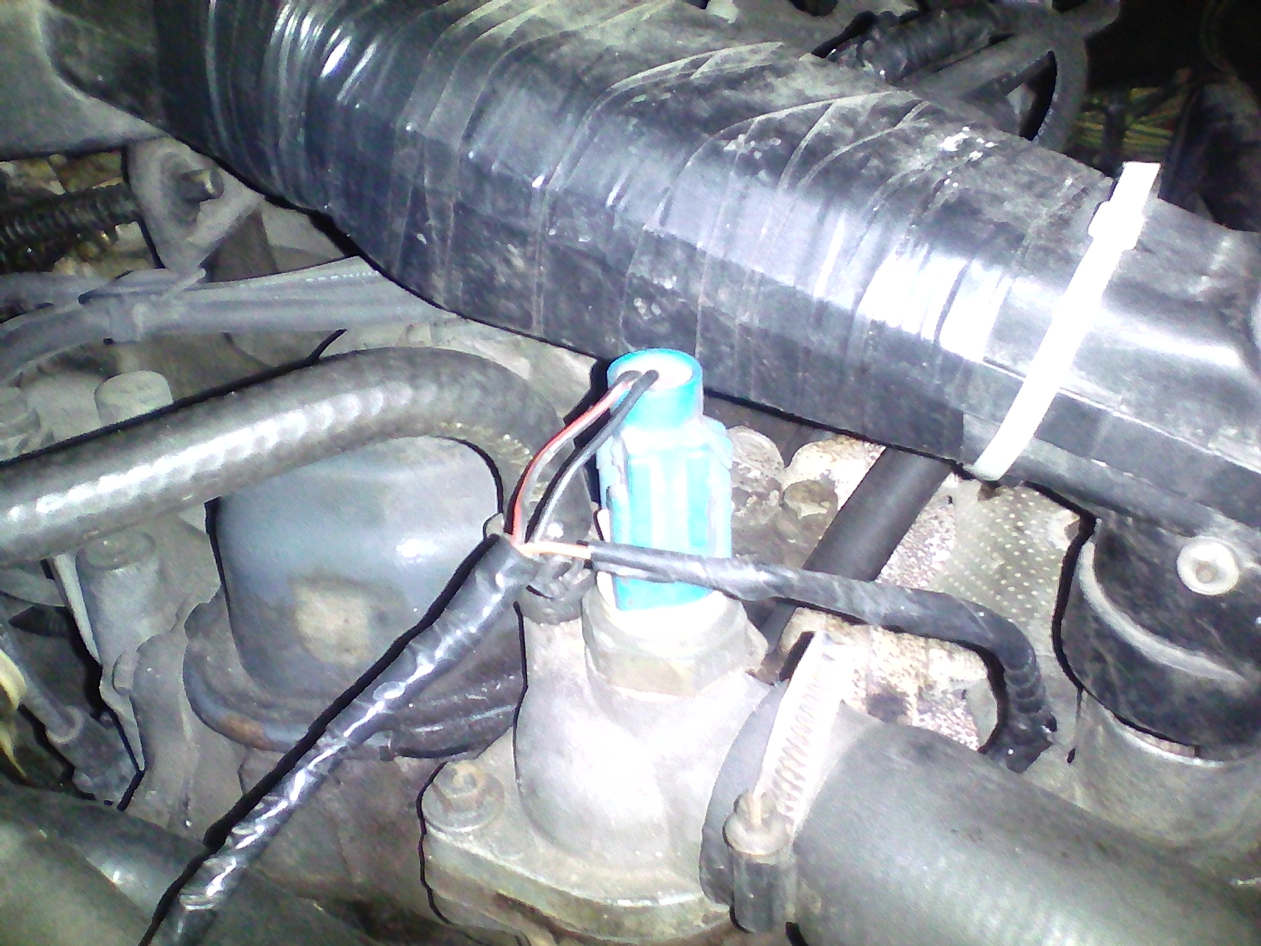

mechanic-smile М.Как се нарича тази синя букса с двата кабела която влиза в датчика на термостата на фиеста?

Годината я е посочил в описанието на колата си. С верига е, ако съдя по капака на клапаните и е 1.1 или 1.3 .
Но тази информация не променя нищо, ако не знаеш кой е датчика.
Това е датчика за включване на вентилатора на радиатора. Ако е прецакана буксата, вероятно са нагорели и пиновете на датчика. Варианта е или да намериш букса и да смениш датчика, или сменяш датчика с такъв :
и слагаш кабелни обувки вместо оригиналната версия.
