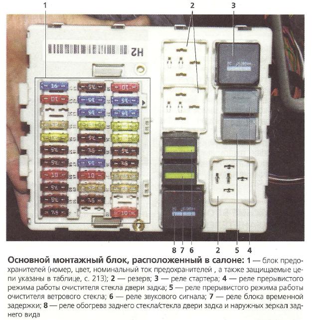

				Има реле и за временна задръжка виж  провери и ключетата на вратите  това е схемата  предпазителите и релето

				Къде се намира блока за задръжка и релето? Само едно от двете е според мен всичко друго съм проверил. Видях че на гърба на таблото в купето има релета ама като не знам кое е точно.....

				Радо79 написа: ↑11 сеп 2020, 00:52
Виж релето(горе под номер 3) тук е номер 7:

				от Радо79
				Благодаря
