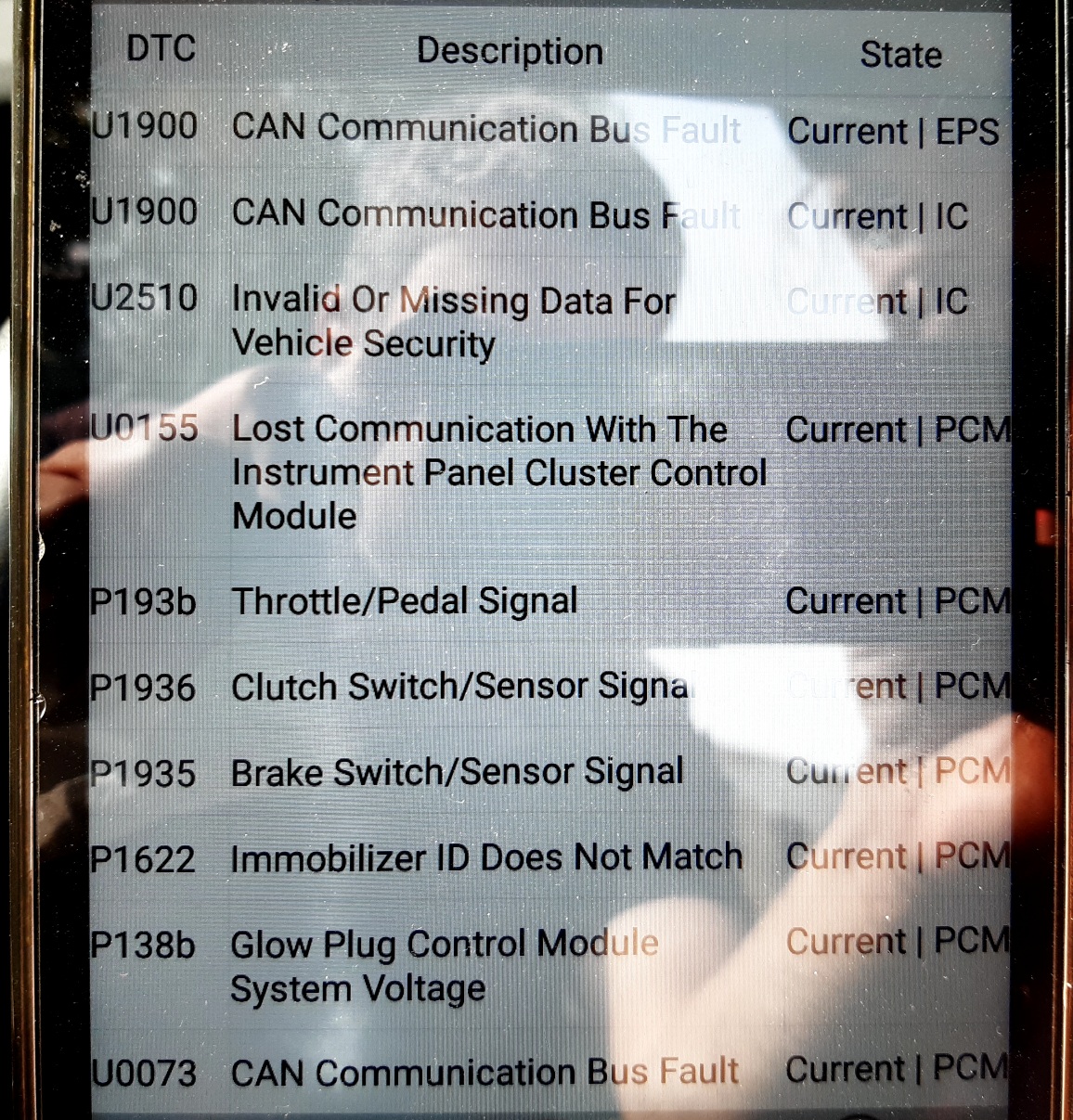

				Здравейте ,имам следния проблем от десетина дни въпросния Форд започна да гасне в движение и да влиза в авариен режим ,закарах го на диагностика при доста грамотен човек ,изчете грешките ,изчисти ги и карах докато пак не заби,ведна пак му го закарах излезе отново целия "пакет" грешки .Майстора стигна до главния компютър ,отворил го е гледал е платката под микроскоп всичко изглеждало ок ,релета всичко ок ...
Идеята му и моята молба е да намеря друг комп .комплект с ключа и модула на имобилайзера за проба (срещу разумно заплащане разбира се )и ако се окаже проблема в компютъра ,заплащам този който го взима за проба ,мога ли да разчитам на някой за такова нещо ?
Благодаря предварително

				Такова изобилие от грешки в различни модули насочва на глобален проблем с инсталацията. Нещо протъркано / окъсяващо / позеленяло от влага. Ето ти подобно клипче

Към 90% гаранция, че е проблем с корозия от овлажняване в някоя голяма букса или електрически център, от където минават всички комуникации. Останалите 10% - монтиран допълнителен модул или някой дефектирал, събаря сигнала по CAN шината и се губи комуникацията.
Ако беше Опел, щях да проверя в TIS от къде минават проводниците от сензора за позиция на педала до ECU и обратно до инструмент панела. Която букса е обща за двете трасета - там търся най-напред.

				Извинявам се за късния отговор ,проблема е решен !
Оказаха се таблото,по точно спойки,след презапояването им проблема е решен и Форда е ок.
При тези Фокуси и С-макса се оказва ,че всичко към главния компютър минава и през таблото ,съответно проблемни спойки и набива всевъзможни грешки !
