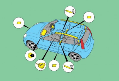

Въпроса ми е: КЪДЕ СЕ НАМИРА МОДУЛА НА AIRBEGа, за да го сваля и мой приятел да го прегледа и презапои(евентуално)?

Някъде в тунела между предните седалки, вероятно зад скоростния лост. Обикновено са така наврени тези модули, че достъпа до тях да е възможно най-труден.
На Пежо 306 май имаше достъп, единствено след сваляне на таблото...
P.S. Ако ти се гледат още картинки -> https://ford.7zap.com/en/car/54/6.3031/0/1790/
