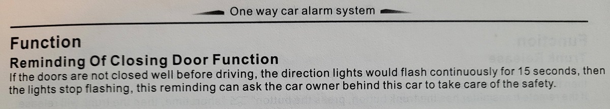

				Понеже не ми дава мира /и благодарение на съвета да сенасоча към алармата/ дълбоко в жабката открих някаква книжка с поставяната преди 10г. аларма. Там открих функцията "Reminding of closing door function" , коята е точно това, което искам да деактивирам. За съжаление обаче в ръководството не се споменава въобще такава възможност.

				Намери модула на алармата, някъде под таблото и махни главният и бушон или направо изключи буксата от модула. Това е.

				Реших си проблема-алармаджия откачи модула на алармата и мигачите вече не мигат при отваряне.
