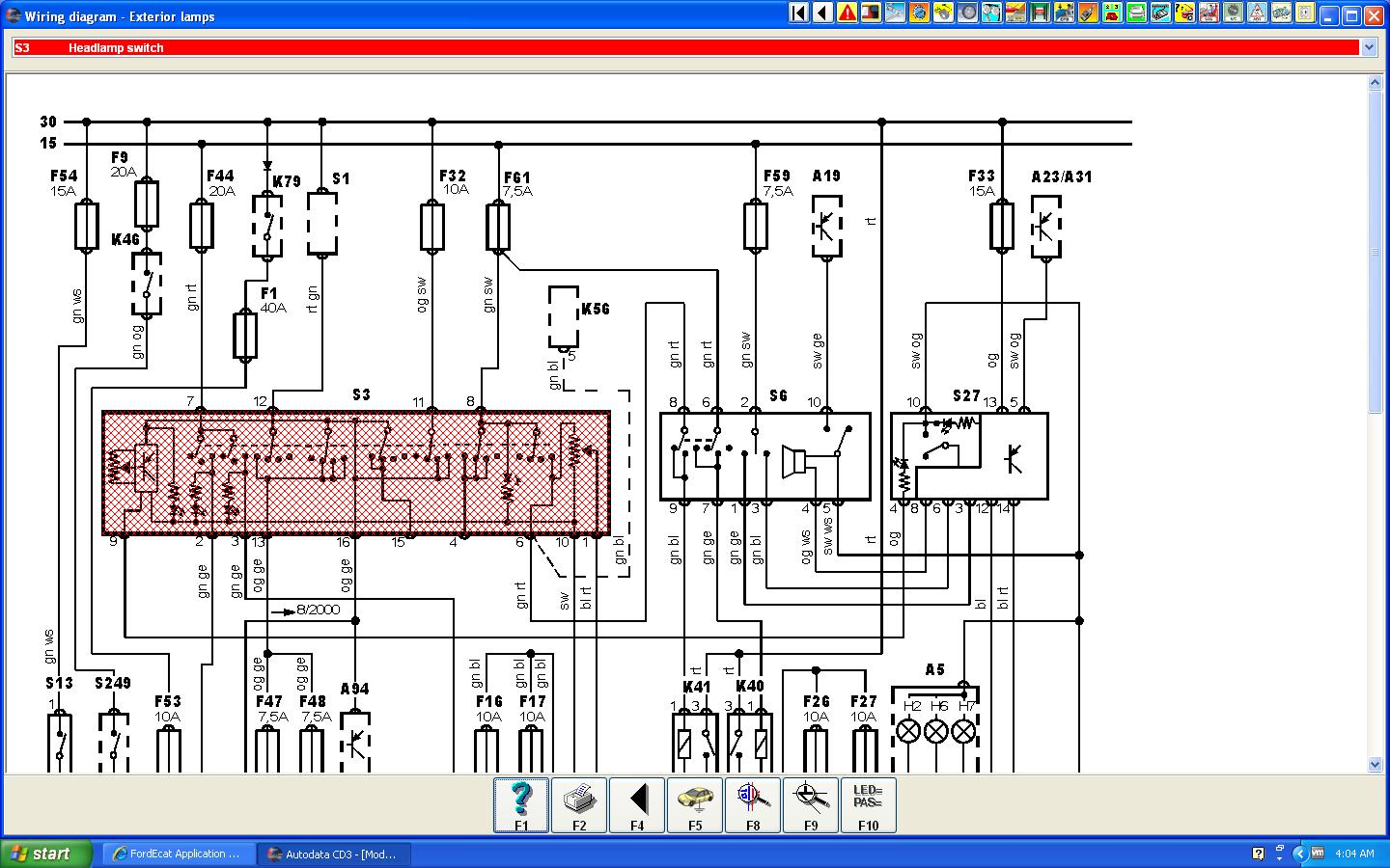

При мен се получи същият проблем-липсват габарити, осветление на таблото и зумера. Прочетох във форума, че вероятно проблема е в ключа, отидох в морга взех кляч за пробо и поведението на колата беше същото /възможно е ключа от моргата също да е дефектен, но е малко вероятно/. Сега търся схема на куплунга на ключа и през предпазител с мостче да подам напрежение към габаритите. Ако светнат проблема действително ще е в ключа и ще си купя нов, но трябва да съм сигулен че е от ключа.
ТРЯБВА ми схема на куплунга на Форд фокус МК1 или ел схема. Ще съм много благодарен ако някой ми помогне.

Ето схема за ключа на осветлението на Форд фокус МК1. За бензинов модел е, но едва ли има значение. Общо взето от 13-ти пин Оранжев-жълт отива на двата бушона за леви и десни габарити F47 и F48. Може да захраниш този кабел през отделно ключе и да си го извадиш на таблото някъде.

Re: Новогодишна изненада- таблото е тъмно.
Благодаря за схемата, но при мен пиновете са с различна номерация. Ще продължа да търся рещение на проблема.
