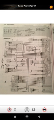

Здравейте колеги, най - накрая успях да отделя малко време да споделя моята сага с чистачките.
Тъй като не можах да намеря сервиз или майстор, които да се немат да ми оправят чистачките реших че ще трябва да си ги оправя сам. Тъй като ми бяха отказали да работят всички функции, които се управляват от мулти функшъна по съвета на един майстор от сервиз на Форд, но не Мото-Пфое, проблема се оказа в масата. Масата се взима от десния праг, под кората до дясната седалка. Притегнах ги всичките кабели, а те са няколко, почистих и чиновете на буквите и всичко проработи. Без предните чистачки. За тях обаче намерих много хубава схема в една чудесна програма за телефона. И по нея си намерих кабелите на мотора на чистачките в буквата, извадих ги от там и си ги свързах към нова инсталация, която си направих. Първо само с две ключета, а след това я подобрих като я направих с релета и стана като оригиналната, само че без автоматичния режим с интервалите. И бях решил да си поиграя с буквите и вместо да ги включвам от отделната кутия с ключетата и релетата, а да ползвам лоста за чистачките.
Но вместо това си намерих същото реле. На старото реле му изрязах капачето с минишлайфчето. След това много внимателно му прерязах пинчетата, които са запоени към платката, махнах старото реле и върху пинчетата запоих новото реле. Малко е по-високо, но го нагласих.
Голяма мъка и игра беше но си заслужаваше. Надявам се на никой друг да не му се случва защото се наложи да се прибера от Карлово до Пловдив в най- големия дъжд без чистачки.
- Схема на чистачките

Тази схема както и всички други ги открих в едно приложение в телефона, което дори не помня кога съм го инсталирал, но има всички Ел. Схеми на всички марки и модели. Примерно. Но тъй като ползвам безплатната версия, а тя след всяка страница отваря реклама, аз на всяка страница, която отворя да разгледам и правя скрийншот с телефона и след това ги разглеждам като снимки.
Приложението е CARMIN от Google Play
