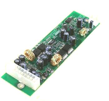

Захранване
Ето тук ми е и въпроса.
Повечето нормални компютри им трябва ATX захранване, вариантите да се захранят в кола са 2:
1. С инвертор на напрежение и нормално АТХ захранване
2. Със специално DC to DC захранване на цена около 80лв
при мен тея проблеми ги нямам казвам го информативно, тъй като компютъра ми е с вграден преобразувател за различните напрежения и се захранва директно с 12~20V напрежение. Въпреки това мисля че е необходимо да се сложи някакъв филтър преди компютъра за да предотвратя евентуални гафове
Оригиналното захранване е с мощност 60вата или 3.16А на 19 волта, но е тествано и работи добре на 12Волта не съм измервал какъв ток точно комсумира но максималният ток едва ли ще надхвърли 4А
Може ли някой да ми каже какъв филтър точно да му сложа, за тази мощност?
Знам че трябва да има да речем 1 бобина и 1 или 2 кондензатора, но точно какви стойности и намотки ми трябват? идеи?

захранването ме притеснява, по принцип се захранва на 12-20 волта директно дъното но искам да сложа някакъв филтър все пак.. не знам какъв обаче но ще го измисля .... иначе ще сложа един превключвател с който да го спирам и пускам
дъното като му подадеш ток автоматично тръгва... принципно като го монтирам ще реша дали да го връзвам директно с контакта и едно реле и като дам на контакт да се пали но по скоро не
удобно ми се струва така като го разцъквам на бюрото ми

Ако тръгва с подаването на контакт, при паленето имаш сериозен спад на напрежението и може да се шашка нещо. Може да се направи да тръгва 15сек. след като запали двигателя ама става сложно. Аз съм си мислил по този въпрос и стигнах до мисълта че най добре става със стар лаптоп с батерия и автомобилно захранване. Единственото което ме спира е че не ми се реже таблото да монтирам монитора.

сложих го в колата всичкото
като паля не гасне компа.... сложих 47000микрофарада кондензатор и една бобина... има ужасни смущения на аудио изхода сега ще се мъча да ги изчистя (чува се двигателя)
иначе работи супер, ужасно грозно е разбира се крадците да не се заглеждат

Забравих го пуснат за около 30тина часа...... познайте резултата.......
акумулатора като го замерих беше на 2.30 волта ...

Браво. И аз съм решил да слагам комп във ориона. Само че аз съм по тънките части, не ми се дават много пари. Намерил съм античен лаптоп с 10" дисплей, ще го разколача и дисплея ще го вградя в "легена" под пепелника (тая голямата дупка дето е поставка за аудио касетки). Няма да е тъч, още не съм измислил къде ще сложа управлението но няма да има мишка ще е със части от клавиетура и ще наглася всичко с някакви комбинации. Не смятам да си играя с CF карти ще слагам хард от лаптоп трябва да издържи. Главно ми е нужен за MP3 плеър и евентуално видео, или ако успея да му сложа wi-fi интернет. Зад дисплея ще ми остане място да набутам смия комп и кабели и т.н.
За захранване още не съм го измислил понеже лаптопа действа на 14V та ще трябва да сглобя нещо леко повишаващо от 12 на 14V.
пп. тока ако мога ще го прекарам като на радиото, като не е на контакт да не подава за да не го забравя като колегата.

мисля че ще тръгне и на 12волта захранването.... + това тя колата като е запалена винаги е малко над 12.... 13-13.5
мене ако питаш точно от тъчскрийн недей да икономисваш, ще се блъснеш някъде... не си е работа пробвал съм го това с копчетата
WiFi... в ибей бях гледал Mini-PCI Wireless adapter т.е. за лаптоп такъв ... към 8лв излизаше до българия с доставката, мога да ти помогна да поръчаш ако имаш нужда
хард диска.... ще издържи от лаптоп но ако не е фиксиран към купето... т.е. ако виси на кабели някъде и т.н. ще издържи .. аз вече 1000км ударих с хард диск вътре но свободен
закачиш ли го с твърда връзка за купето ще го утрепеш 100%
