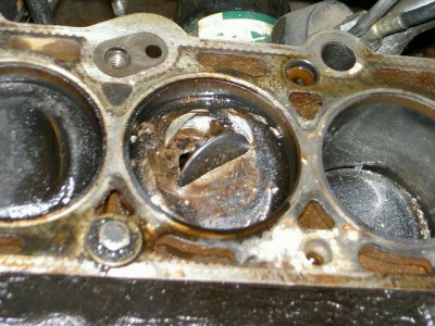

Искам да ти кажа, че ВСИЧКИ удрят разликата е ,че ако се скъса на ниски обороти може да не пострада много мотора ама при високи обороти чупи клапани,повдигачи,забиват се в буталото,в главата,в блока, където свари, няма кола на която като се скъса ремъка да си "прибере" клапаните и да не удари бутало по простата причина, че разпр. вал спира да се върти, а пък мотора продължава по инерция докато стане мармалад, ако някой е имал "късмет" при скъсан ремък това е друг въпрос

Мнение от cotecna » 13 ное 2007, 12:57
Ето и пример за скъсан ремък
Двигателите, в зависимост от типа на горивната камера се делят на две категории. Такива, на които клапана в максимално повдигнато положение не достига до буталото в горна мъртва точка и такива, на които достига. Дизелите, които не са с директно впръскване, са от първия тип. За тези с директно впръскване е малко както дойде. Този двигател е с форкамери и шанс няма. Далавера е, ако се счупи коляновия вал. В този случай буталата и биелите (понякога) оцеляват.

Мнение от HACKO » 13 ное 2007, 19:29
cotecna написа:
nikman написа:Благодаря за отивчивоста!!!Ще помисля още малко,колата е продават за 900лв.Ще съм благодарен за още мнения.
Под "защита" имах предвид като се скъса ремъка дали удрят клапаните в буталата (на опел 1,3 и 1,4 не удрят примерно-слагаш ремъка и палиш... :wink: )
Точно на такъв двигател, като на снимката скъсах ремък със 90км/ч на 4та (обороти около 3000), само смених ремъка и я подкарах.
