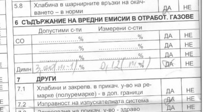

благодаря на NikiNew за постваната информация
преди няколко дни ходих на ГТП и резултата от теста за изгорелите газове беше ОТЛИЧЕН. Досега не бяха ги мерили (щото нямаха Хапаратура) - така че бях доста приятно изненадан. Явно имам катализатор (не е избушен) и всичко друго е наред. Макар че никога не съм я виждал да пуши - не очаквах толкова добър резултат!
като гледам документа - покривам и еУро 5 (нищо чудно и 6, 7, ...)

Я, колеги с дизели, си спомнете последния път, когато ходихте на технически преглед, "компетентните" органи спазиха ли закона и приложиха ли стриктно следното:
НАРЕДБА № 32 ОТ 5 АВГУСТ 1999 Г. ЗА ПЕРИОДИЧНИТЕ ПРЕГЛЕДИ ЗА ПРОВЕРКА НА ТЕХНИЧЕСКАТА ИЗПРАВНОСТ НА ПЪТНИТЕ ПРЕВОЗНИ СРЕДСТВА
Част IV (ИЗВАДКИ)
Измерване на коефициента на поглъщане на светлината (димността) на отработените газове на моторни превозни средства с двигатели със запалване чрез сгъстяване на работната смес (дизелови двигатели)
1. Условия за извършване на измерването:
1.1. Димността се измерва в режим на свободно ускоряване (без натоварване), от режим на работа на двигателя на празен ход до режим на осигуряване максимален дебит на гориво, максимална честота на въртене на двигателя и последващо задействане на регулатора на оборотите.
1.2. Горивната камера не трябва да е охладена или замърсена в резултат на продължителна работа в режим на празен ход, предшестващ изпитването.
2.1. Превозните средства се проверяват при пълна техническа изправност на двигателя.
2.2. Температурата на маслото в двигателя трябва да е не по-ниска от 80°С
2.8. Изпускателната уредба се прочиства с най-малко три цикъла на свободно ускоряване или чрез подобен метод.
2.9. По време на измерванията отворът за маслоизмервателната пръчка трябва да бъде запушен.
2.10. Устройството за пускане на студен двигател трябва да е изключено.
4.5. Провеждат се две последователни ускорявания на двигателя за проверка на свръхналягането (не повече от 750 mmHg) и температурата (не по-малко от 70 °С) в измервателната камера.
4.6. При работа на двигателя на празен ход с минимална честота на въртене педалът за управление на подаването на гориво се натиска бързо, но не ударно, до крайно положение. Педалът се задържа в това положение не по-малко от 1 s, за да се достигне максимално подаване на гориво от помпата.
4.7. По време на всеки цикъл на свободно ускоряване двигателят трябва да достигне своята максимална честота на въртене на празен ход и включването на регулатора му.
4.9. Измерените стойности се считат за стабилизирани, когато резултатите от четири последователни измервания се намират в рамките на диапазон с широчина 0,25 m-1 и не образуват низходяща редица.

Нещо съм нарочил катализатора да го махам защото незнам дали е читав,та намерих този адрес http://emk-33.com/www/index.php за тестване на катализатори за 10лв.Някои ходил ли е на такъв тест и познават ли наистина или е бошлав работа
http://plamengolf.data.bg" onclick="window.open(this.href);return false;
[img]http://store3.data.bg/plamengolf/DSC01834.JPG
[/img]
[/img]
