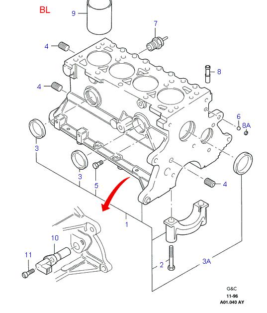

- The seven
- Мнения: 1107
- Регистриран: 16 яну 2005, 13:39
- Модел на автомобила: Punto 75 1,2 MPI ELX '96
Ако става дума за това, нарича се CPS, датчик за положението на коляновият вал. Можеш да прочетеш за него тукexpert написа:Паци , ми аз говорех за отпред ...
