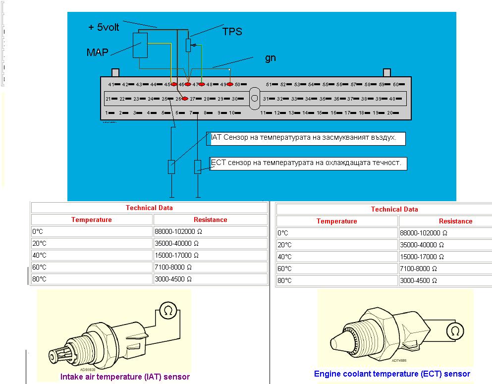

За показанията на таблото ти е друг датчкик той се намира точно под този за вентилатора. Пак на термостатното тяло е само че отдолу. И двата датчика се мерят с мултицет, стойностите ги има в аутодата но сега в момента немога да ги напиша.
Но непишеш какъв точно е проблема и ако имаш такъв в какво се състои.

http://www.clubford.org/forum/download/ ... &mode=view" onclick="window.open(this.href);return false;" onclick="window.open(this.href);return false; ..ей го.... ама рисунка си направил *00117*,
страХОвита.
Котките си имат поверие,ако негър им мине път....

Домързя ме да отида да я снимам :D
