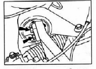

Ескорт 1.8д 93г. колко тампона държат двигателя и ск. кутия , видях един който е над кутията и е скъсан , как се тестват лесно ли се сменят и предложения за марки и цени . Благодаря

има 3 тампона! един отпред под двиг. един отзад под скоростите(и двата са не гредичката хванати) и един страничен по голям на десния ботуш. за цени не мога да ти кажа но турски си не взимай !!! за смяна може да надигаш мотора като го одвиеш от тампоните , пък може и да свалиш гредичката от долу като подсигориш мотора да не скъса големия тампон и...... варианти има само внимателно .
