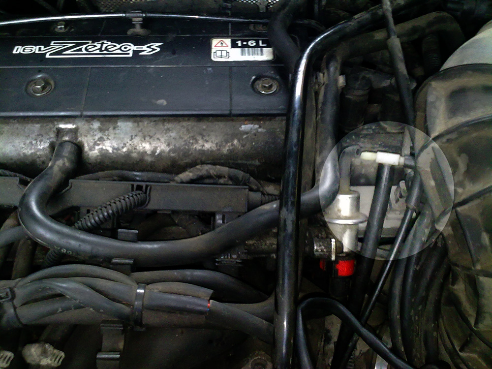

Колеги, фордчето ми боледува - като загрее не държи стабилно ниски обороти, а се колебаят между 350-550 и е зле.
Понеже огледах двигателя, чух свистене на въздух и реших да откача една тръбичка за вакуум и чудо, двигателя заработи стабилно.
Накой може ли да ми каже каква може да е причината за повредата - прилагам горе снимка.
То така е малко като "развалям черна магия по снимка", ама поне да се ориентирам.
http://alfa.kachi-snimka.info/viewer.ph ... 98060o.jpg

Това трябва да е EGR клапан.Разбутай търсачката...има писано за него.

това цилиндричното май е регулатор на налягането на горивото

Не е егр а според мен доколкото се вижда от снимките е клапана за бензиновите пари от резервоара,предполагам,че отдоло е свързан единия от маркучите,който идва от резервоара и сигурно има някакво запушване или налягане в системата и за това ти прави мизерии

Колега това е регулатора на налягането на горивото.Ама тоя тройник преди него със сигурност е слаган допълнително.От него може да е проблема.Виж къде отива дебелия маркуч от троиника и пиши.

От това, което се вижда на снимката, съдя, че колата има газова. С тройника са хванали вакуум за газификацията, там търси проблема. Никелирания цилиндър е регулатора на налягането на горивото на бензиновата рейка.

Щом се чува свистене провери си вакумните съединения около смукателния колектор по точно под него и ще го излекуваш.
