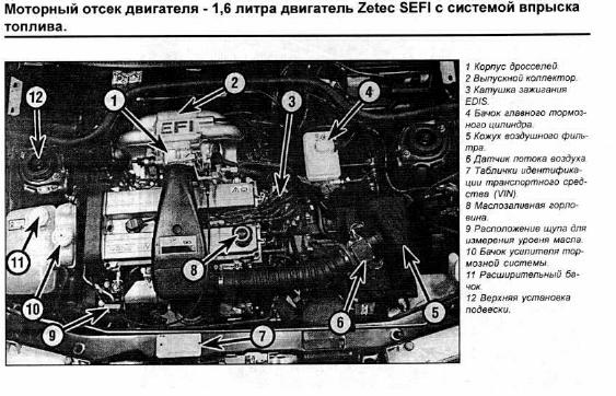

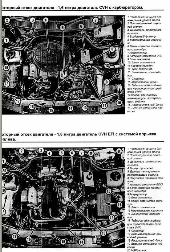

Ето тук ще поместя снимки от една книга на руски.
1.4 1.6 CVH
1.6 cvh & efi
zetek 1.6

благодаря за снимките BuLLDoZeR. ДВГ на външен вид прилича на този с големия капак на кутията на възд. филтър, т.е. "CVH с карбюратором". бях в движение тези дни и не съм го гледал отдолу за ламбда, но доколкото имам спомени от малкото пъти, които съм лежал отдолу - няма :D тези дни ще погледна и ще кажа.
