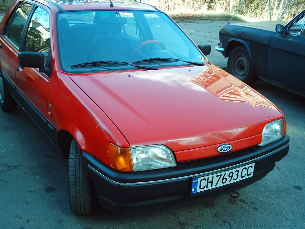

Завчера загуби мощност!
Като цяло Фиестата ми винаги леко се двоуми като натисна по-рязко педала...може би за част от секундата...до завчера..
Та след дълго спускане по бул"България от Околомръсното включих на 4-та и нещо сякаш се дръпна назад.На светофара усетих, че май нещо не е като хората, защото като натисна педала "вдига - дави се и пак вдига" оборотите.Но този път доста явно и характерно. Като цяло изчезна мощността и стана ужасно вяла, колкото и да я натискам. След като спрях за 1.30 мин. се оправи, но след 2-3 километра (явно като загрее) пак започна.Към нас по Цариградско я натиснах до 100 и до отбивката на Младост вече го нямаше проблема.
Имаше нещо като "ускорителна помпа" или се правеше някаква центровка съм чувал.....?
Спря да го прави..но все пак исках да попитам евентуално ако се появи пак....къде може да е проблема?
Благодаря Ви и лек ден!
