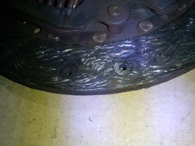

И моя боксуваше на 10 000 км, но само ако го напъна, било с ремарке или цедка. Но в един момент стана много корав педала до такава степен, че ме заболяваше прасеца и реших, че е време да го сменя и си го смених. Направих си стойка за двигателя и за един следобед беше готов. Та според мен не е необходимо да се чака да замине тотално, даже като го свалих 2-3 нита вече бяха започнали да се търкат. Смених и лагер и притискател и феродо, за да ми е мирна главата.

http://lubomirov89.snimka.bg/automobile ... 2.33616949 ако разгледате и останалите снимки ще видите как е стигнал до нитовете, но хубавото е, че беше от страната на претискателя. Главно смяната беше поради твърдоста на педала, опасението от прецакване на маховика и опасение от прецакване на тресчотката за саморегулиране на амбреажа, защото на всяко 3-4 натискане тя изтърваше и трябваше повторно натискане. На останалите снимки се вижда, че и диафрагмата е поизносена там, където ляга лагера.
