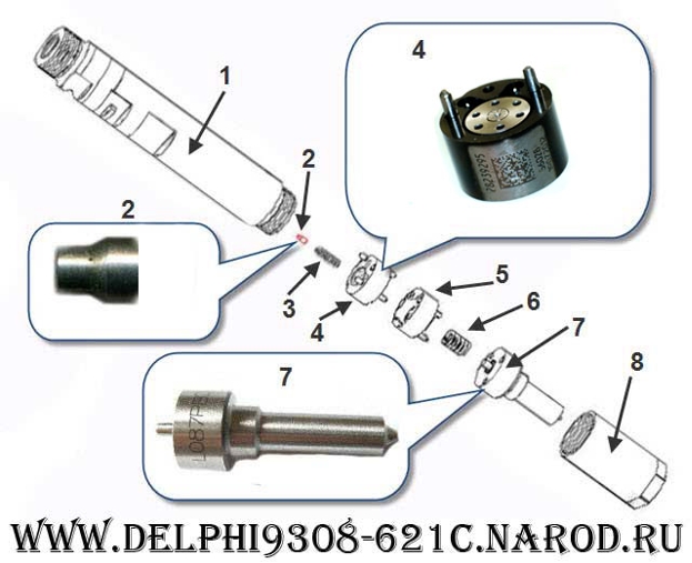

Преди 2 год. ми смениха само клапанчетата.
Казаха ,че при тази интервенция няма нужда от прекодиране на дюзите.Това се налагало при смяна на разпръсквачи,но те са по издържливи от клапаните и при първи ремонт обикновенно не се сменят /ако проверката на стенда излезе добре/. На дюзите не трябва да им се разменят местата.
Повече от 20 000 км. няма проблеми.Ако можеш да си доставиш оригинални клапанчета / около 100 долара бр./ можеш и сам да си ги смениш.
13-20 долара /бр., китайски(ползват ги в повечето сервизи)

Ами един познат си сложи от китайчетата и не можа да изкара 5000 км. Аз говоря за оригинални на Делфи.

Да, тия части е добре да са възможно най-истински... И аз сложих делфи преди около 40 000 км, за сега да чукна на дръвце нямам никакви ядове. Преди година реших да извадя единия маркуч за обратна нафта, да напълня някакво количество в шише /явно ми е трябвало за нещо/ - ами то нищо не пуска, за 2-3 мин някакви 4-5 капки капнаха, дано все така да е. :lol: :lol:

Вече има и доста по добри цени,всичко е Делфи и е с гаранция.Примерно 1. диагностика на дюза включва смяна на капачето отпред на върха до разпръсквача,нова дифтунга и нов код за дюзата +труда за сваляне и закачане на дюзата после общо 40лв..Ако излезе нещо за смяна като клапанче или разпръсквач цените бяха 140 клапана общо с труда и мисля 112 беше ако е разпръсквача.Значи грубо 180лв. ново капаче,клапанче,дифтунга нов код и труд,всичко на Делфи и човека си поема гаранция ако се направи всичко както трябва.Относно новия код,четох на 1000 места че не е нужно нов код ако се сменя само клапан но той каза друго.При всяко сваляне за по-добра работа трябва нов код и смяна на дифтунгата и капачето на дюзата дори и тръбичките от рейката до дюзата ,но за нас това е лукс.Иначе всичко е на Делфи ,стенда му е от доста по-новите ,работи само със системи Делфи,сега взеха и на БОШ.Ако някой се интересува мога да дам телефон или адрес на ЛС. Дано се вижда на снимката ,това е карта на дюзата след ремонт,ако една от тези отметки не е положителна а е Х не може да се издаде нов код.При всяко закачане на дюза се разпечатва работна карта на дюзата.
