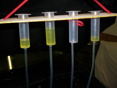

колега не става дума за пари. а за много дадени от мен в прословутия мотор консулт във град Варна преди време имах дръглив форд и ми се наложи да правя ремонт на дюзи и ми казаха че смяната на клапана на дюзата с регулировка та струва 350 лв. на брой. а в сайтове ги намерих по 30 паунда.така че 1 400 лв ми искаха в сервиза аз ги от ремонтирах за 300лв. клапана струвал 280 лв не им вярвайте. доста изчетох и доста тел въртях на авел сервиза докато си оправих колата. успех

Добре, де, напиши накратко - купуваш 4 клапани за 4-те дюзи (или повече, не знам), сменяш ги, как ги регулираш след това, нещо настройва ли се по компютъра или всички параметри на дюзата си се запазват след смяната на тия клапани (имам предвид кода на дюзата, който се получава след тест колко гориво пуска) и т.н.

addition написа: нещо настройва ли се по компютъра или всички параметри на дюзата си се запазват след смяната на тия клапани (имам предвид кода на дюзата, който се получава след тест колко гориво пуска) и т.н.
Моите клапани ги смениха и без никакви настройки ги сложиха и подкарах колата . Да чукам на дърво вече 3 години няма проблеми.
Майсторите казаха ,че при смяна само на клапани не се генерира нов код.
