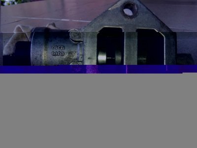

Вчера като го изчистих за пореден път,го закачих без да го слагам на мястото му,за да го гледам какво прави и тази черната гумичка се движи на пресекулки 3 пъти,и това няколко пъти.Сега ще сляза да пробвам.Досега го почуквах без никаква промяна.

Като сваляш байпасният клапан откачи акумулатора да се ресетне компа за да го обучи и като минеш стотина километра пиши дали има промяна.

Преди малко свалих байпасния клапан и го закачих на буксата му без да го слагам на мястото му.Когато дам на контакт черната гумичка се отваря до край но когато тръгва да се затваря спира на средата стои 7-8 сек.и се затваря докрай.Кажете ми,когато е изключено моторчето гумичката трябва да е затворила докрай и когато сложа течност в едната камера не трябва да отива в другата,само че при мен преминава и затова си мисля че не затваря както трябва и пропуска въздух и затова ми се вдигат оборотите.
