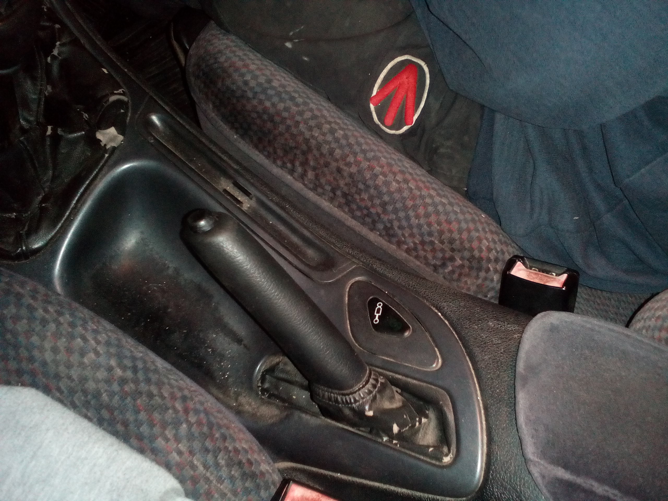

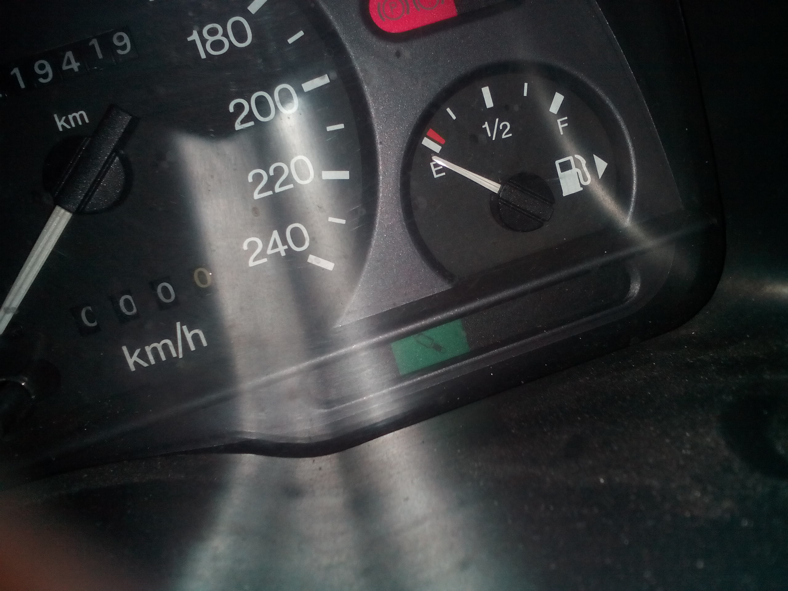

Здр колеги предстои ми покупка на мондео мк1 2000 куб бензин 136 коня 93 год със всички възможни екстри за модела но някои от лампичките на таблото не изгасват та искам да се консултирам как може да се отстранят проблемите и какво точно означават та ето о снимки очаквам съвети за отстраняването им 1 как да задеиствам автопилота 2лампата на тракшъна свети какъв може да е проблема и как мога да го отстран . 3 колата е със трип но явно пикселите са му узгорели може ли да се поправи или да се търси дру . 4има един бутон до ръчната които като го натисна светва но не става нищо също забелязвам че на таблото има лампичка която свети постоянно със същото обозначение. 5 на борд компа свети лампичка със кльче как мога да я изгася

3. Триповете на мк1 винаги са така, може да се ремонтира, но почти никой не се наема;
4. Бутона ти е за Sпортен и Nормален режим на амортесьорите, но в 99% от случаите системата блокира в режим S. Затова ти свети и на таблото, независимо от бутона;
5. Сваляш жабката и вляво има бутонче с "гаечно ключе", задържаш го на контакт и се нулира на таблото.

Ти когато натиснеш бутона го изключваш, той си е включен постоянно иначе. Може би самия тракшън да е повреден, ако имаш откъде да вземеш друг за проба може да пробваш.
