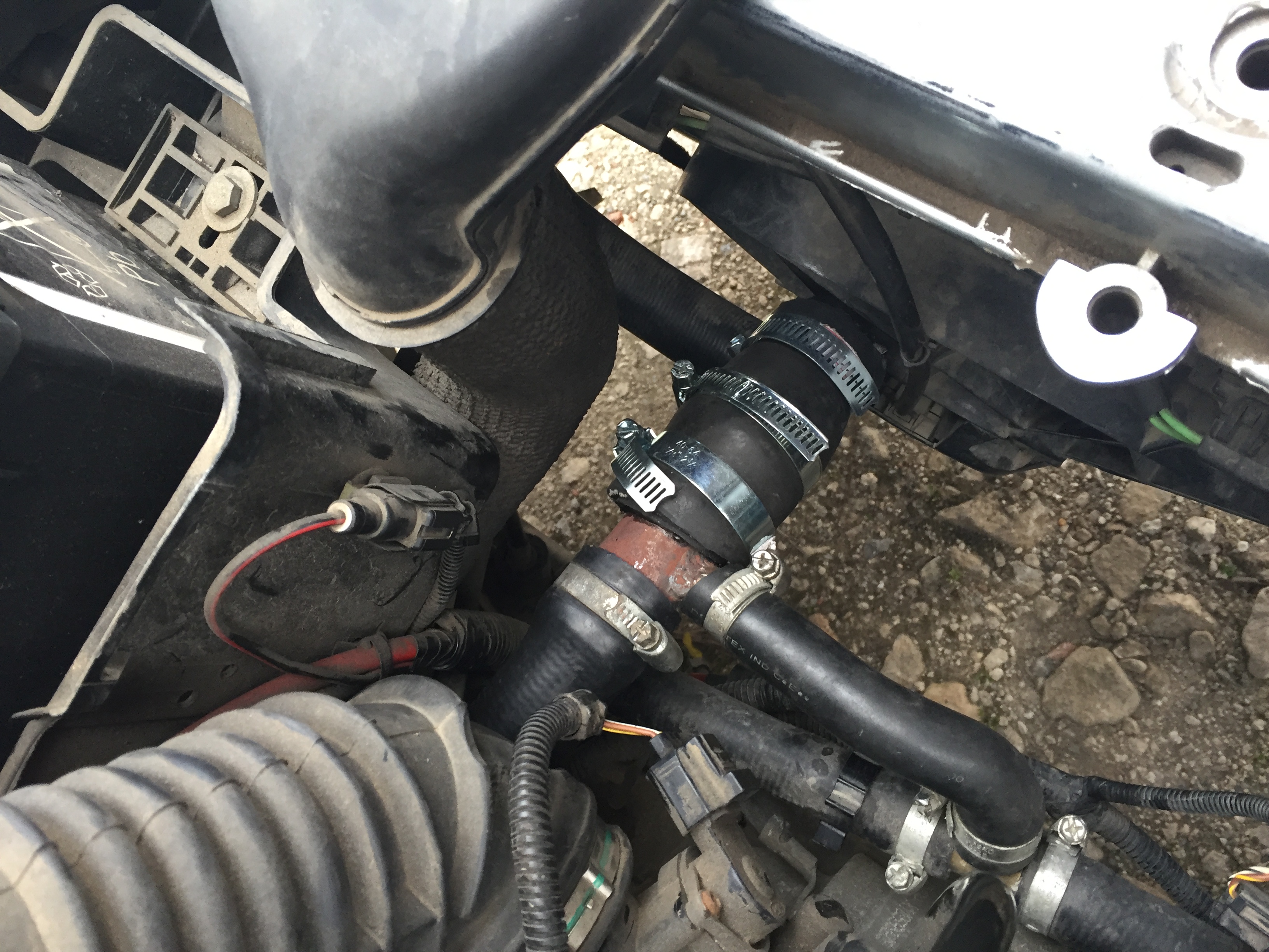

italianchestz
- Мнения: 5
- Регистриран: 05 дек 2015, 19:47
- Местоположение: Aylesbury
Re: "Focus 1.6 Zetec - странен проблем. " - Прегряване!
Здравей, във кой маркуч си сложил термостата на рено 5 че неразбрах нещо ако можеш да го снимаш ще е най добре блгагодаря.JoroM написа:Да напиша какъв е резултата от премахването на термостата от оригиналното му място, и замяната му с термостат от рено 5 1.4/1.6, поставен в горния маркуч на радиатора... И двата термостата са Вернет от Евро 07, оригиналния като конструкция е на 74 гр, този за рено е на 75 гр. Оригиналния започва да отваря по-рано...от реното обаче, веднъж като се отвори, остава отворен до по-ниска температура. Термостатите ги варих няколко пъти, нямам забележки към работата им.
Резултатът от промяната е десет градуса по-ниска температура на главата (датчика в главата мери температурата на самата глава, а не на антифриза) при еднакъв режим на работа на мотора, положение на парното и т.н. По-конкретно - извънградско със 120, средно положение на парното и вентилатора, външна температура 9-10 гр. С термостата на оригиналното му място, температурата беше 106 гр. След промяната, температурата беше 96 гр. Изпарителя ми е ПОСЛЕДОВАТЕЛНО свързан, c премахната бленда от малкия кръг. Колата е и турбинирана, което при всички случаи натоварва топлинно повече мотора спрямо стоков такъв. Направих отвор 1мм в корпуса на новия термостат, за да не прави тапа за въздуха. След промяната, обезвъздушаването е пъти по-лесно отпреди! Термостата е отворен в някакво положение на практика през цялото време след загряването на мотора. Във всяко отношение нещата са по-добре от преди, единственото по-трудно нещо е набутването на термостата в маркуча, трябва да се набута колкото е възможно по-навътре. С течен сапун и камък от най-големите гедорета 30 мм за дорник, не е толкова трудно.
Големи благодарности на колегата kingralf който е написал за този начин за справяне с прегряването, Ето и линк към темата:
http://www.clubford.org/forum/viewtopic ... 26#p415626
За мен това е по-добър вариант от байпаса...тук го няма експериментирането колко да пропуска байпаса, а и предпочитам термостата да определя колко да участва в охлаждането големия кръг.
Снимки:
http://prikachi.com/images/823/7950823m.jpg
http://prikachi.com/images/828/7950828o.jpg
http://prikachi.com/images/829/7950829d.jpg
http://prikachi.com/images/830/7950830v.jpg
http://prikachi.com/images/832/7950832n.jpg
На снимките в поста ми който цитираш, е v.1, но след това направих v.2, понеже при v.2 през термостата има по- голям дебит, понеже изхода му не се опира в сгъвката в началото на маркуча( при v.1 поне 1/3 от изхода на термостата беше препречена от стената на маркуча). При обикновен 1.6 и v.1 може да е достатъчна, но не съм сигурен. А в моя случай, по обясними причини исках да имам максимален дебит през термостата, и затова измислих v.2 Това е оптималния и окончателен вариант на местоположението на термостата при мен!
Маркуча се срязва на мястото където са двете скоби, преди входа на радиатора, напъхва се термостата от рено в по-малкия маркуч, с изхода към радиатора ( но не се набутва докрай!!!) и двете части маркуч се съединяват с помощта на щуцер( забравих колко мм беше, но максимално голям, и тънкостенен!!!), след това се слага и една скоба върху термостата, за да не може да се придвижи напред от налягането. При набутването на термостата в маркуча ползвах голям камък от гедоре, и веро за да влезе по- лесно.
За всеки случай си набавих и резервен маркуч втора употреба от фейслифтов 1.6 ( ако този с термостата се цепне примерно), но досега нямам проблеми. Нов, неоригинален маркуч струва трийсетина лв в Автохит и др. магазини.
Между другото, с помощта на кука, термостата излезе без особени трудности от първоначалното място на монтаж- в началото на маркуча. Няма повреди по маркуча от термостата.
карам фокус 1.6 16в зетек (септември 2003г).
Имам същия проблем с прегряването,смених термостата,с термостат от по-стар модел форд,който работи на 74гр.(това помогна доста)
На баир колата загрява.Странното е,че стрелката показваща температурата на таблото директно скача от средата към червения сектор.
Колата мина през много майстори,сменени са много работи.
Още не мога да оправя проблема със скачането на стрелката,не зная дали фабрично трябва да е така,никой до сега не успя да ми каже.Мисля си,че може и датчика да си е заминал. (моделът му е facet - F65F- 6G004 - AB)
Бихте ли ми дали съвети какъв точно датчик да сложа.
Благодаря предварително!
(Във вторник ще направя и байпаса.)
