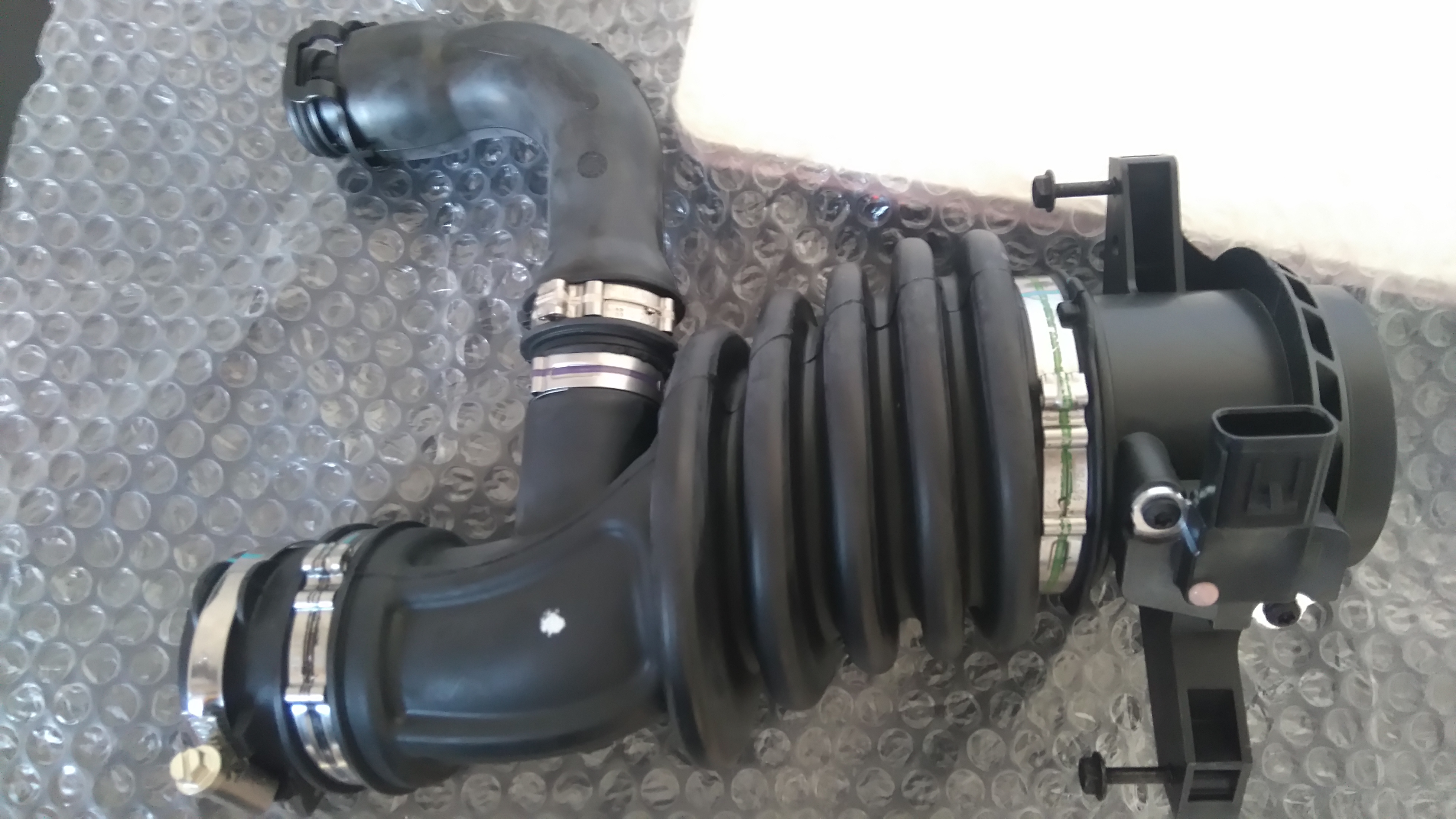

Така.....горижен филтър сменен,масло и филтър сменени,накладки сменени,въздушен филтар почистен не е за смяна до тук с добри те новини!..
поправете ме ако не го напиша правилно въздушнопрохдния маркуч от филтъра към турбото е скъсан на три места от там е и течът на мсло или каквото е там ....утре ште ходя до ФОРД за да го закупя стрва 150 евро и ако го иман в наличнос ако не трябва да го поръчат на другия остров ако го има и ако не вече трябва да го поръчат в Испания и може да престигне до 2-3 седмици......
днес разговарях с един колега тук на острова има форд 1.8tdci 2003г. с подобен проблем днес са му правили диагностика в някакав уж специалисти по дизел и му казали че трябва да смени горижната помпа и инжекторите 1200-1500 евро са му казали... утре ако сменя маркуцха ще я карам и аз там да видим какжо ще ме излъжат и мене..... при евентуално равитие ште пиша ако някои може да помогне с нещо ще съм благодарен .......

исккам първо да сменя тази (тръба ,маркуч) и след това пак да ходя на диагностика за да видя какво ще покаже благодаря....продължаваме на пред :)

маркуч (тръба) въздушния естествено нямаха ще го поръчат от фабриакта до вторник ще е тук (макар и да не вярвам) но има надежда.

тръбата е сменена !
