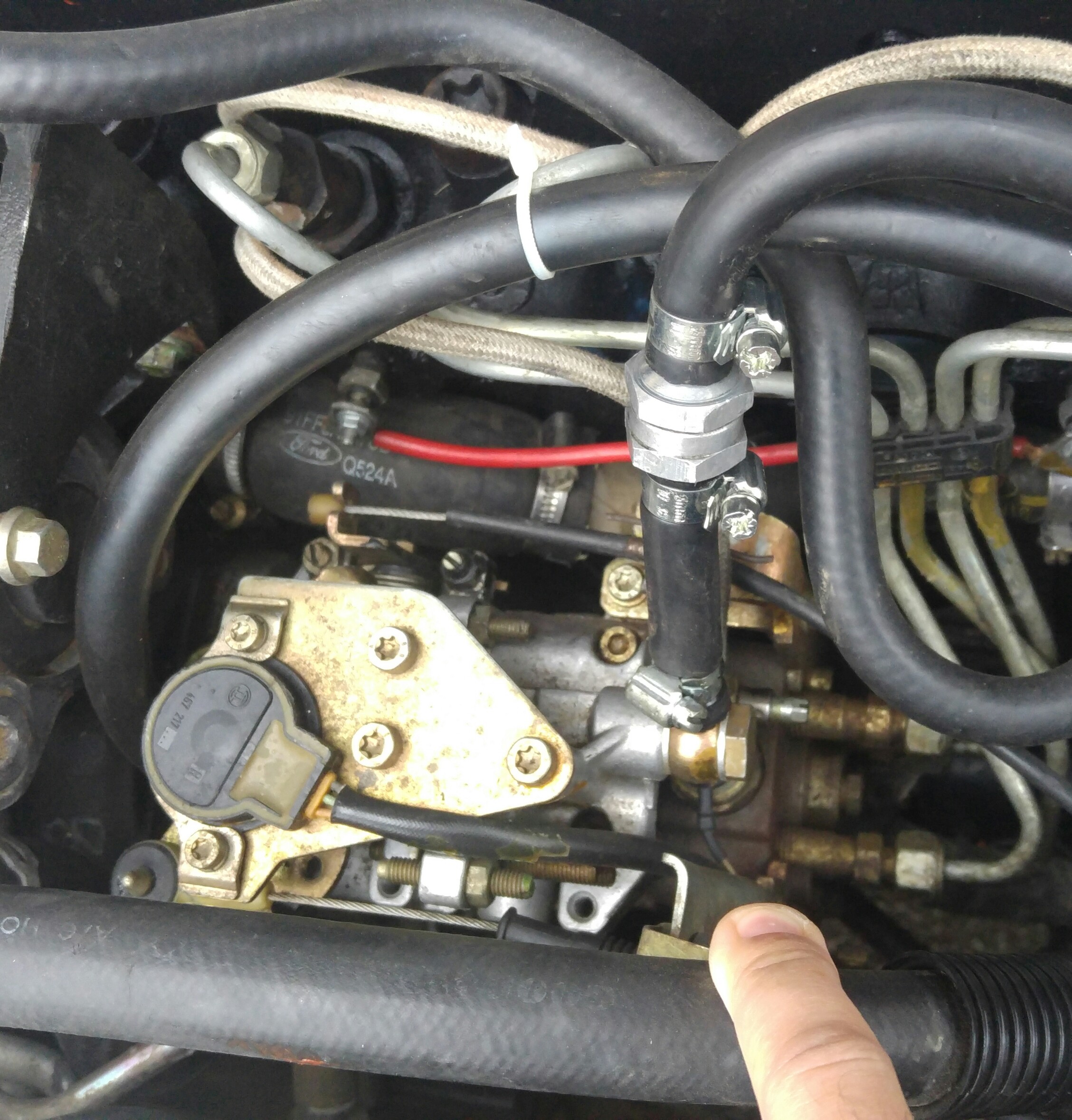

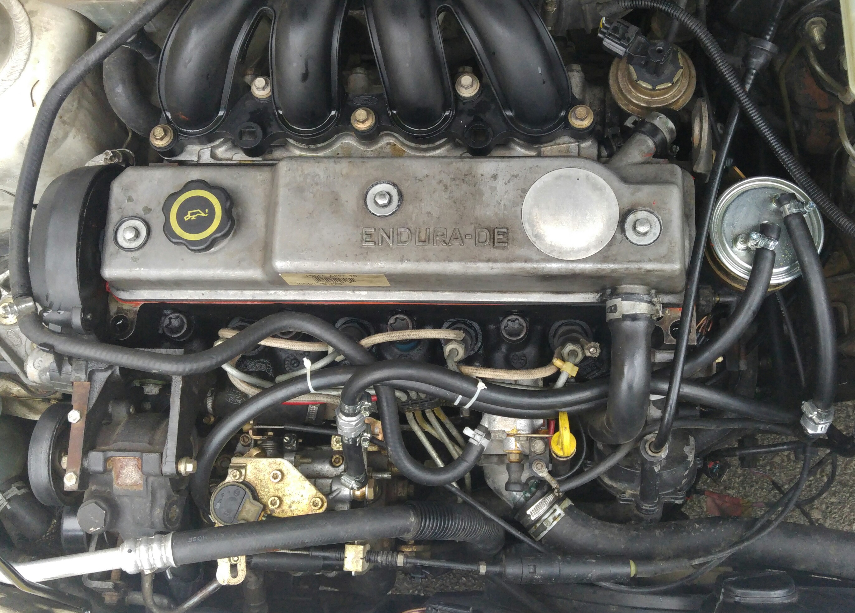

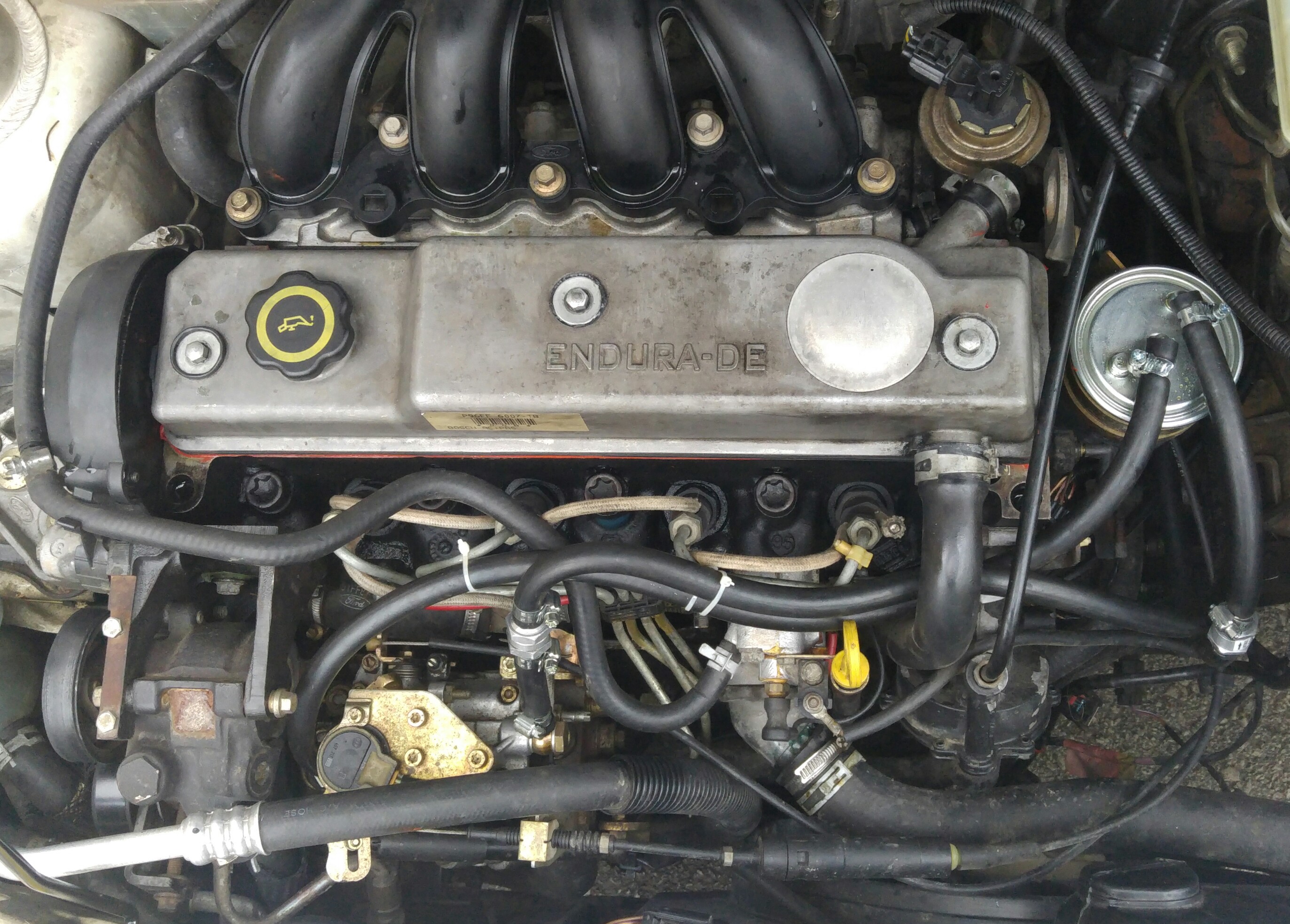

За да не стане недоразомение тъй като аз не съм много запознат с помпите и т.н. качвам и снимки на двигателя и помпата.
specialista
Мнения: 1393
Регистриран: 22 юни 2008, 14:37
Модел на автомобила: VOLVO XC 90 D5 185
Местоположение: Гр.Ямбол
Re: Фиеста mk4 1.8d трудно първо палене ?
Мнение от specialista » 27 окт 2016, 22:50
Класика в жанра.
Механична помпа Бош.
Затапи ЕГР-а!!!
Разбери дали пуши от ауспуха когато не пали?????
От това зависи какво ще я правим.
Дизел Център Ямбол
