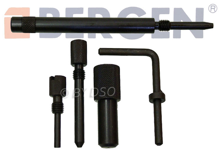

Endura DE се зацепва със специален инструмент - болт с точно определена дължина и форма (най-горното на картинката), навива се в блока на мястото на един болт-тапа под ГНП, за да подпре коляновия вал в ГМТ на първи цилиндър. Разпределителният вал се фиксира с планка в канала на задния край, а помпата - със свредло 6 mm. Слагаш ремъците и обтегачите, стягаш зъбните колела, вадиш всички инструменти и превърташ на ръка с тресчотка почти 2 оборота на коляновия вал. Навиваш болта в блока, докарваш внимателно коляновия вал до упор в болта и проверяваш, дали планката и свредлото влизат по местата си. Ако някое не влиза за малко - разхлабваш зъбното колело и наместваш вала/помпата, докато инструментът влезе на място, после стягаш колелото. Пак вадиш всички инструменти и превърташ близо 2 оборота за нова проверка и така, докато всички елементи си дойдат по местата след фиксиране на коляновия вал. Махаш всички инструменти, затапваш дупката в блока с болта и събираш капаците.

Има и инструмент, но той се замества успешно с бургия...8-ца, 10-ка...нещо такова беше... Лошото е, че това съм го виждал как се прави само на стария мотор. За тоя с двата ремъка нямам представа...

Всички мотори от това поколение със два ремъка се зацепват по един и същи начин,без значение от това дали е на Сиера,Мондео,Ескорт или Фиеста и без значение с коя помпа е.
Важно е да следва последователността и да се ползват инструментите за блокаж на валовете без значение дали са оригинални или правени.
Подробно е описано в аутодата,ако нещо не е ясно питай или се обади по телефона.
