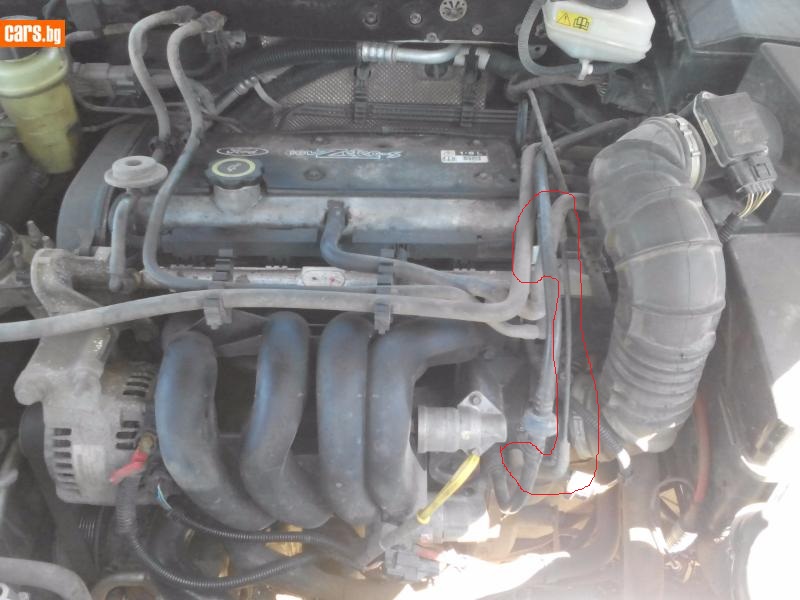

Съжалявам, че пиша за отговор в тази тема, просто забелязах, че на този маркуч на горното съединение П-образно, което се закачва на някакъв клапан или датчик, не знам. Та има пукнатина на свивката. Може ли разяснение , за какво служи и дали мога да го сменя с обикновен маркуч маслоустойчив. Или пък е вакуумен?
Re: Форд Фокус 1,6 гори масло
Мнение от HACKO » 06 апр 2017, 07:09
Вакум е.

unrealxxx написа:
06 апр 2017, 00:55
Имам такъв маркуч закачен е на клапана за налягане на рейката мога да ти го дам 10 лева ако те устройва! Нали знаеш как се проверява дали наистина е спукан взимаш една пръскалка или спрей за карбуратори и пръскай по маркуча ще си покаже на мене задният пластмасов маркуч беше спукан така го хванах. А може да го свалиш и да го провериш сваля се лесно няма щипки или скоби.

Ако нямам друга алтернатива за смяна, ще ти пиша на ЛС.. Не намирам такъв по магазините ..

Може ли да се смени с обикновен вакуум маркуч горе на клапана и долу или си трябва с коляно да са?
Мнение от HACKO » 26 апр 2017, 21:20
Ами аз и на трите коли съм сложил прави, малко по-трудно се монтират, затова трябва да са малко по-дълги, ама вършат работа.
