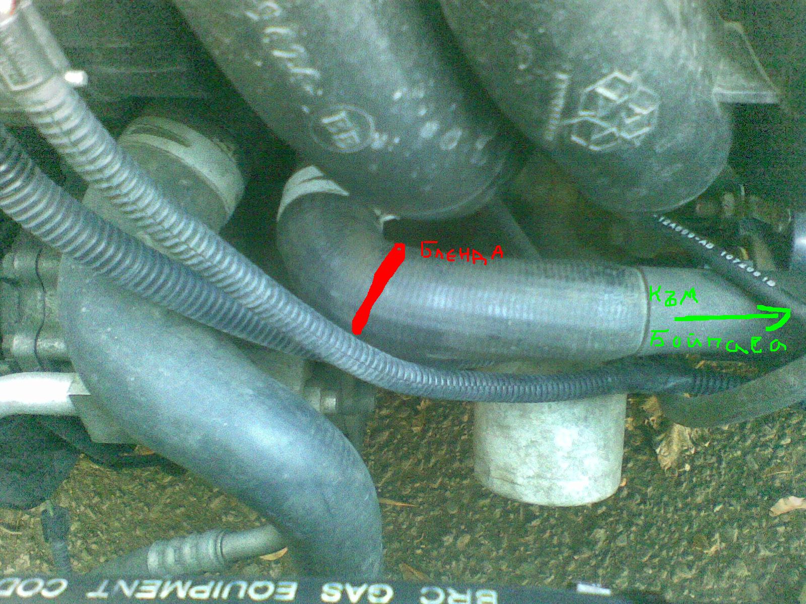

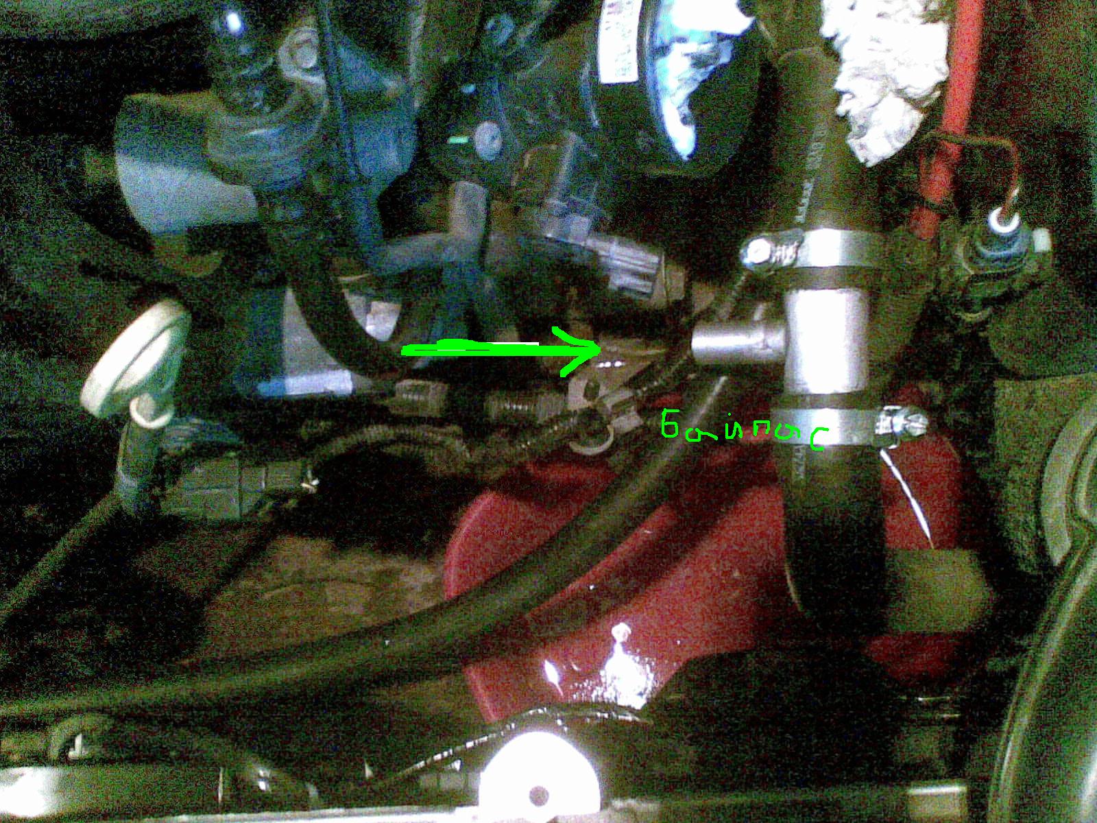

Re: "Focus 1.6 Zetec - странен проблем. " - Прегряване!
Мнение от energy76us » 05 яну 2017, 14:16
Това са снимки от моя байпас
