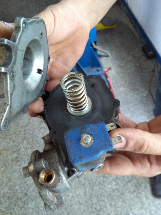

Този майстор виждал ли е изпарител отвътре? Поне да види каква пружина държи мембраната и определя налягането, после да приказва как можело мембраната в завой да се размести.

Ето така изглежда пружината, която регулира налягането и държи мембраната да не се клати:
