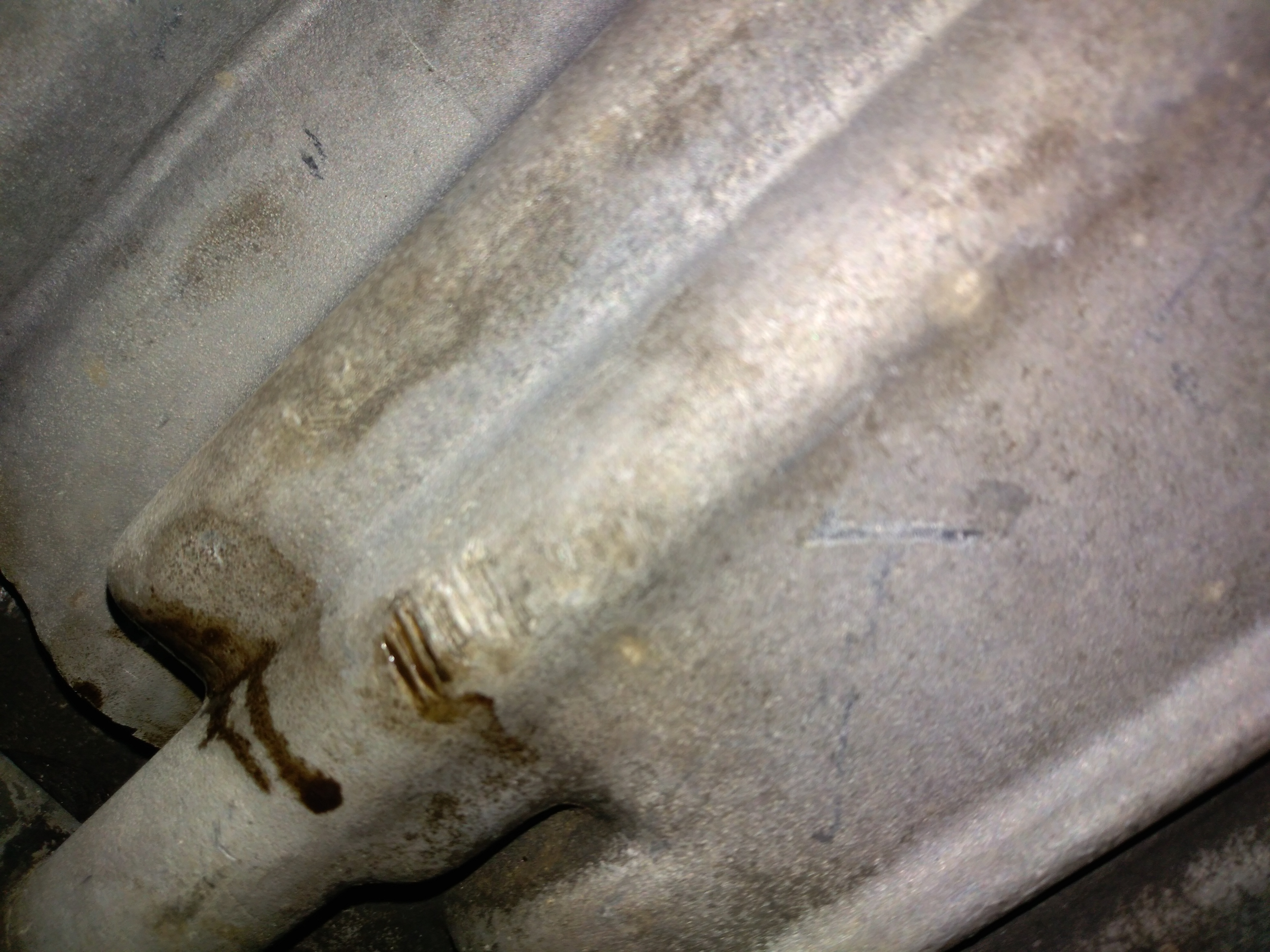

Колеги някой имал ли е такъв проблем с теч от скоростите лагер помпата е сменена съединителя също преди 300км от какво може да е това преди да сменя лагер помпата и съединителя пак сълзеше. ПОМАГАЙТЕ КОЛЕГИ за което ще съм ви много благодарен
- Мнения: 10866
Re: Масълце за ръчна скоростна кутия
Ми или от семеринга на коляновия вал, или от първичния вал на скоростната кутия. Когато е сваляна скоростната кутия е трябвало подробно и всичко да се огледа...........
