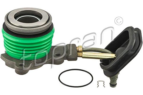

Това намерих в амазон Topran 301 231 Clutch Release Bearing
Последна промяна от Krelion на 22 апр 2018, 12:52, променено общо 1 път.

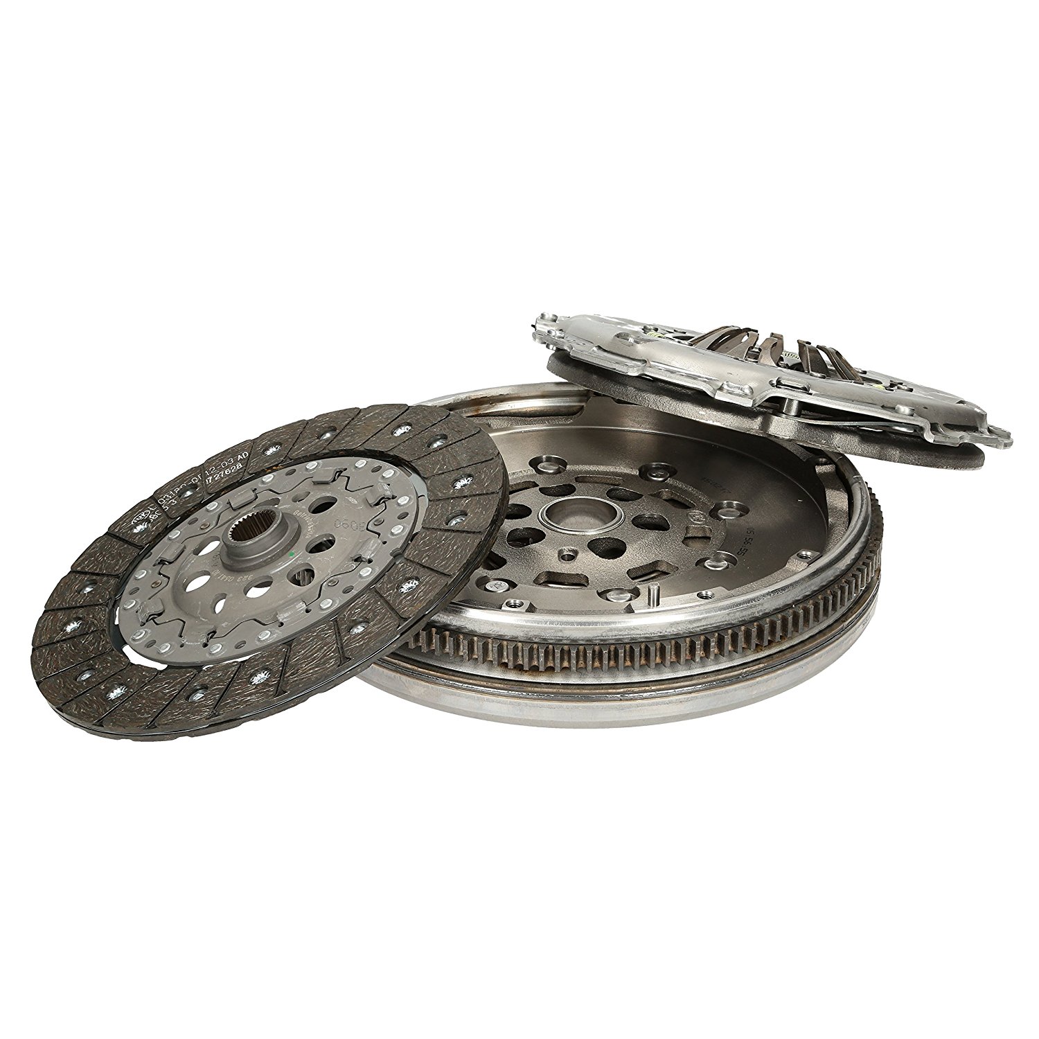

и това LuK 623 3123 33 Clutch Kit

В кашон с марка Topran на него...и кокошка на село да ти продават, не я купувай, щото и тя е менте.

Взех на LUK.Съединител лагер помпа и маховик 445Е.С отстъпка.В събота ще го сменяваме.Ако на някой му е интересно ,ще пиша.
