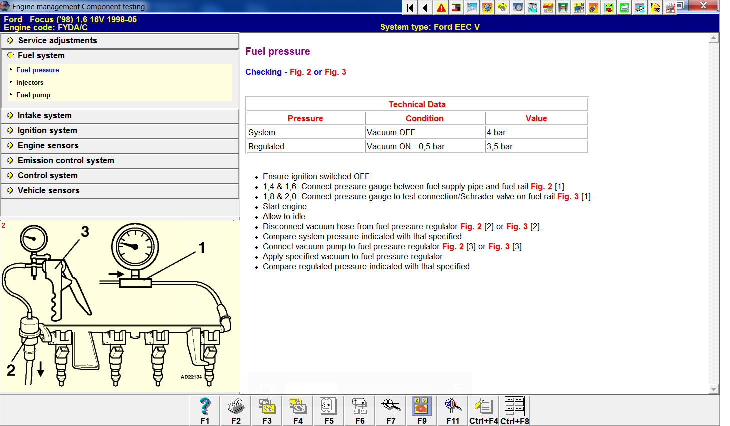

Интересното е,че това което ми пращате и това което прочетох и аз няма нищо общо с нещата който ми наприказваха.
Сега я видях от компютър.
Просто си плачат за проверки.
