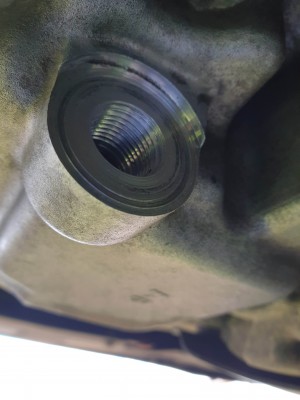

Прецаках си резбата на пробката за източване на масло и последните две смени буквално я навивам на ръка и я мажа обилно със силикон. Тва обаче взе да ми омръзва, понеже често сменям масло. Оригиналната резба е М14х1.5 мисля да мина на М16х1.5. Наразването на резбата най-вероятно може да стане и на място, но не ми се иска после да имам стружки в картера. Та питането ми е лесна ли е процедурата, после само на силикон ли се слага картера и гледам че има някакви болотове към скоростната кутия, там да няма някакви изненади. Става въпрос за Фокуса от подписа 2 литра Duratec. Също приемам и други съвети за решаване на проблема, ако някой има идеи.

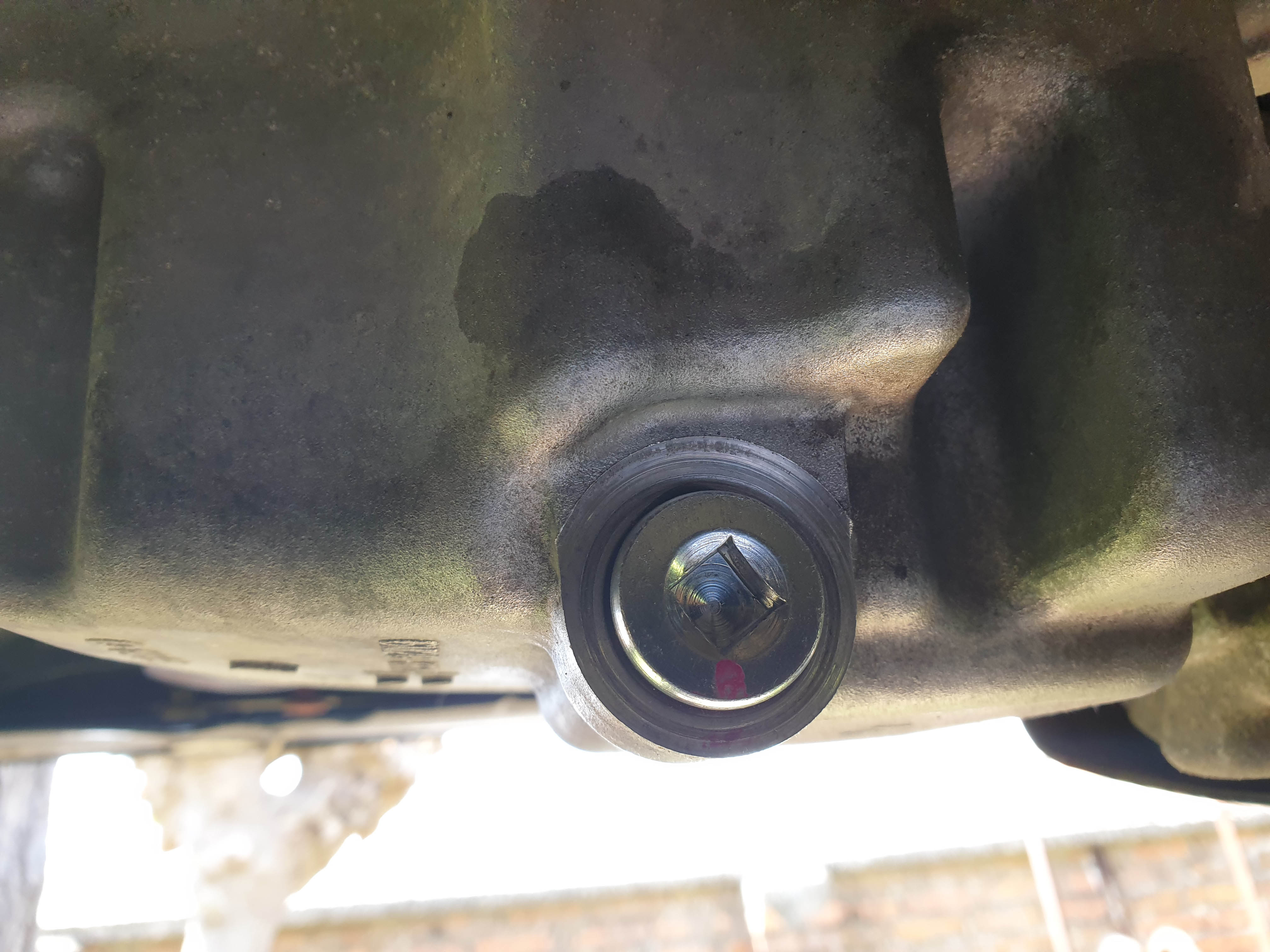

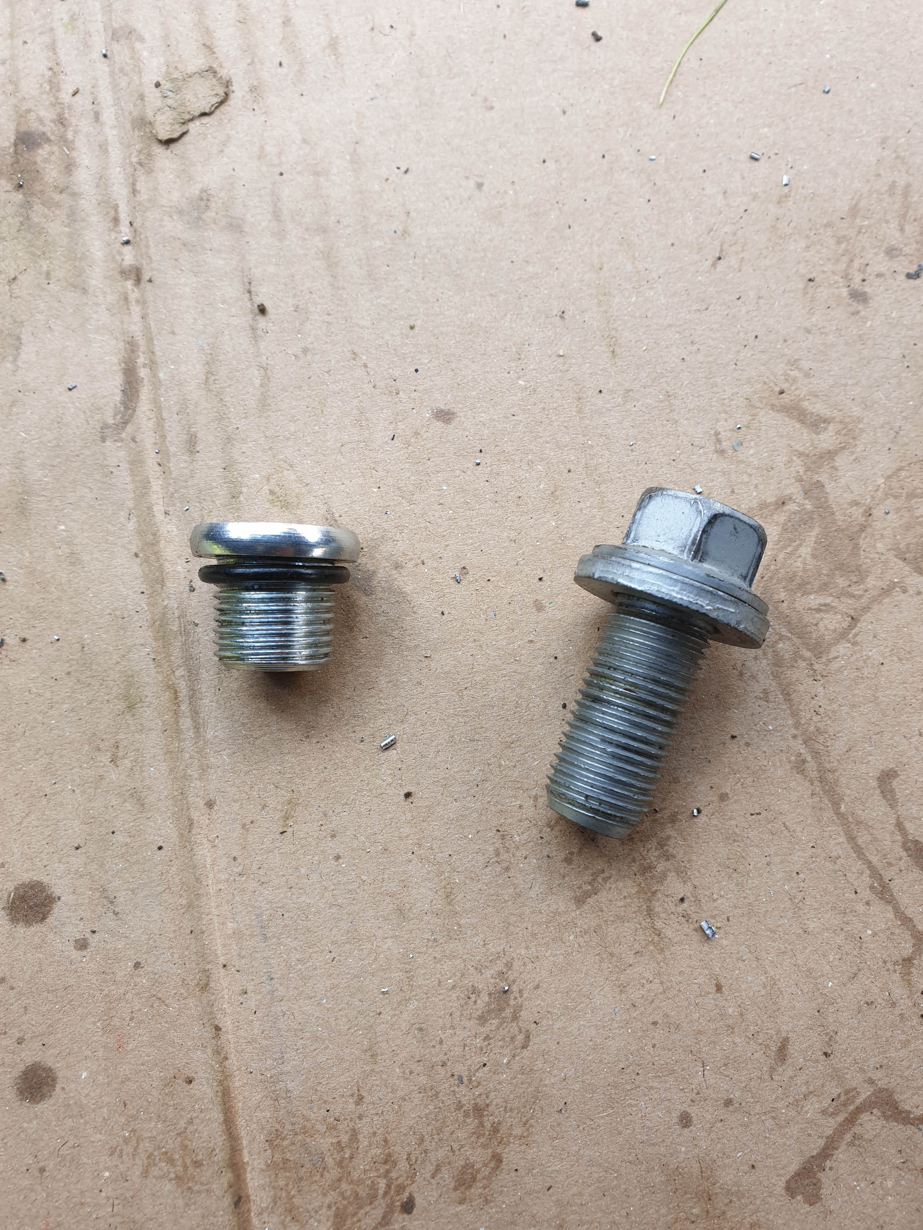

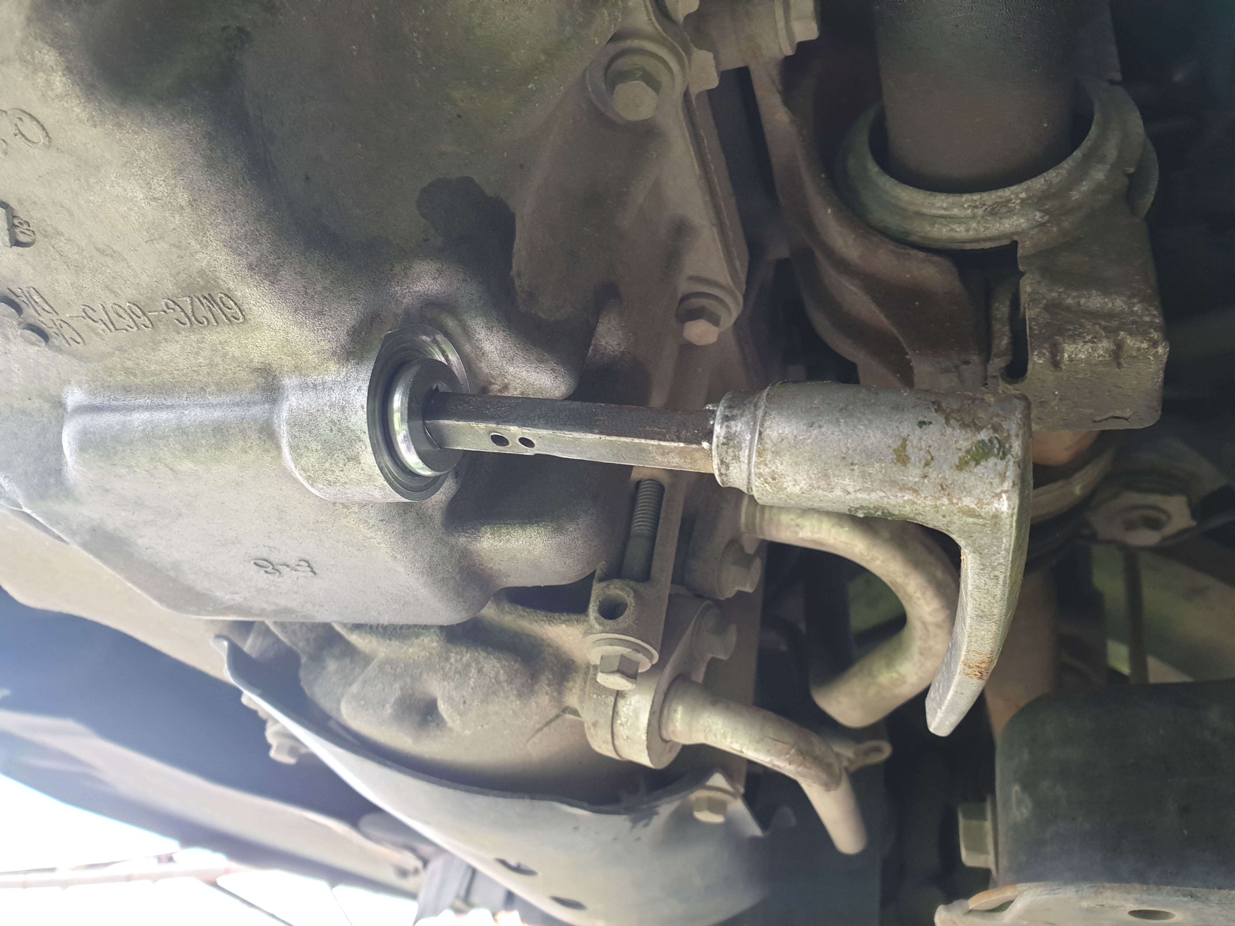

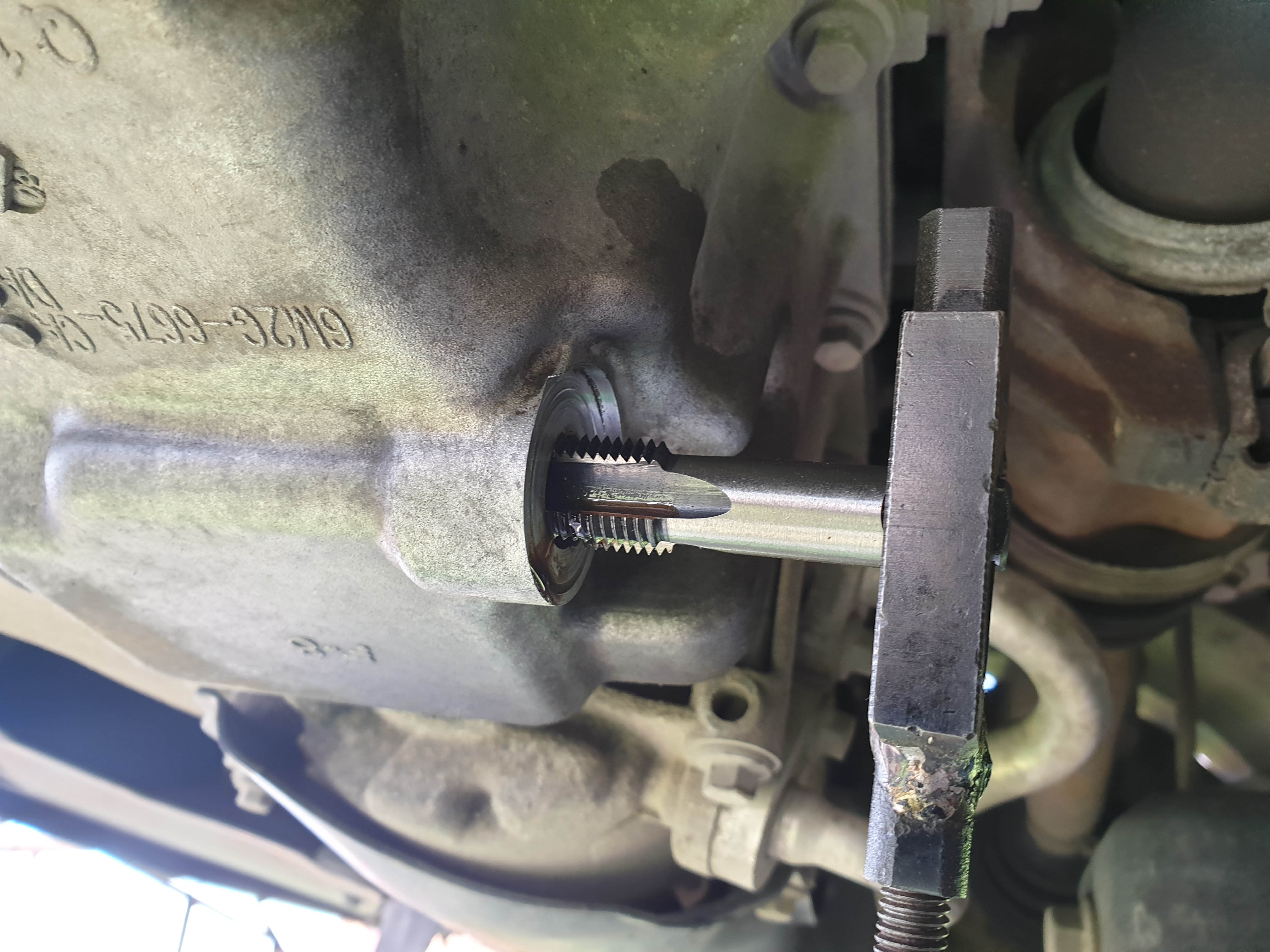

В крайна сметка да напиша как реших проблема. Купих си метчик комплект 1 и 2 и сам си нарязох резбата. Използвах пробка от Дачия Логан 1.4 бензин с резба М16х1.5. Принципно би трябвало да се мине първо с Метчик 1 и после с 2, но аз карах направо с големия, понеже алуминия е мек и около отвора има достатъчно материал, няма как да се спука. Някак си по-ми хареса как захапва по-големия метчик и ми се стори по-малко вероятно да изкривя резбата. На всеки половин оборот се вади метчика и всички стружки ги вадех назад с клечки за уши, след което забърсвам с парцал. Отне ми около час. Не съм пускал старото масло да вади стружките, понеже бях абсолютно сигурен, че стружка не попадна в картера по време на работа. Хубавото е че пробката е точно на дъното на картера и дори да се изпусне някоя стружка навътре може да се придърпа наобратно. Нищо не съм разпробивал, както си излезе старата "пробка' с резбата, направо така нарязах новата. Поствам снимки с резултата:
Процеса на рязана с големия метчик
Крайния резултат
Сравнение с "пробката", която ми бяха начукали италианците
