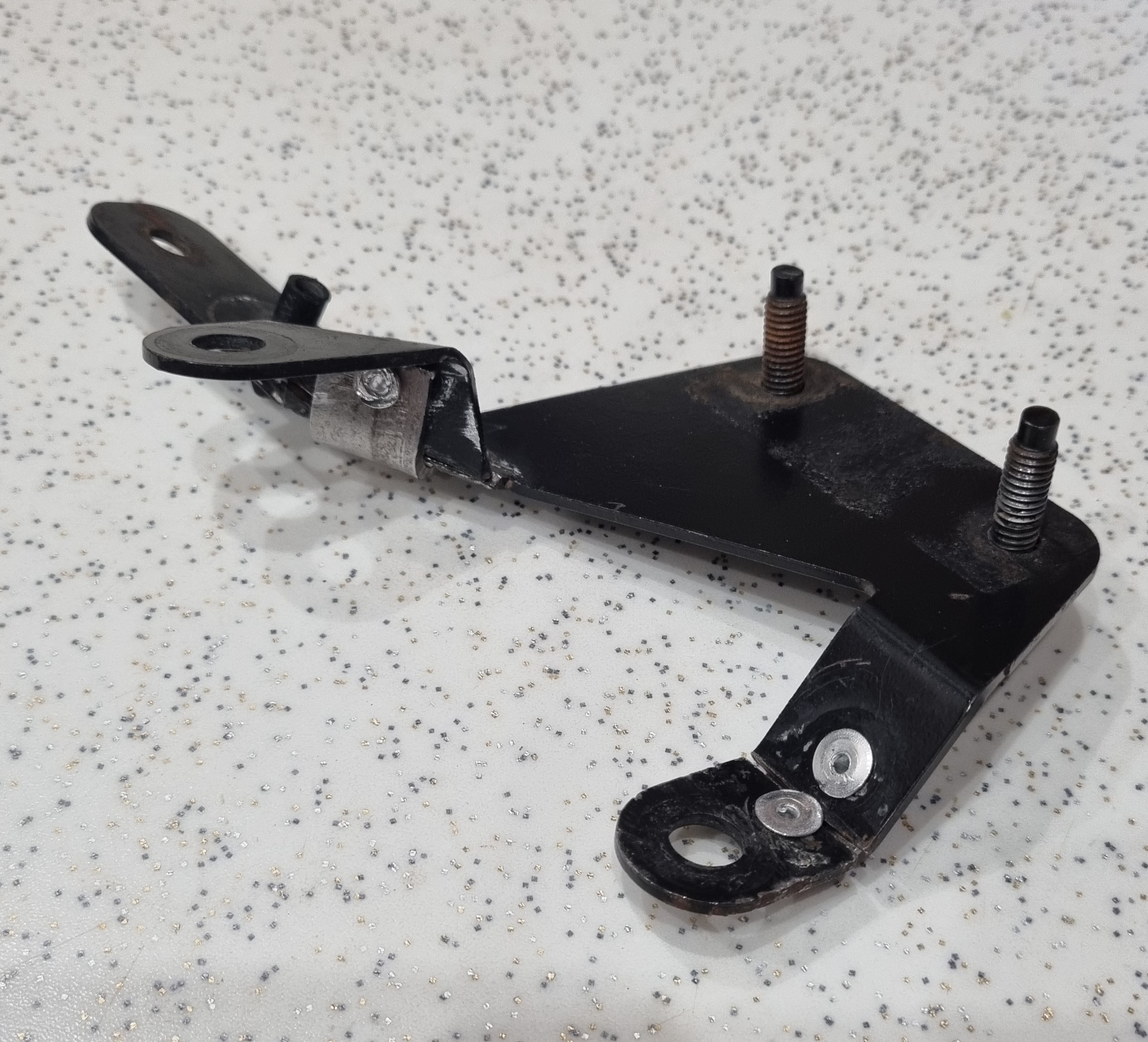

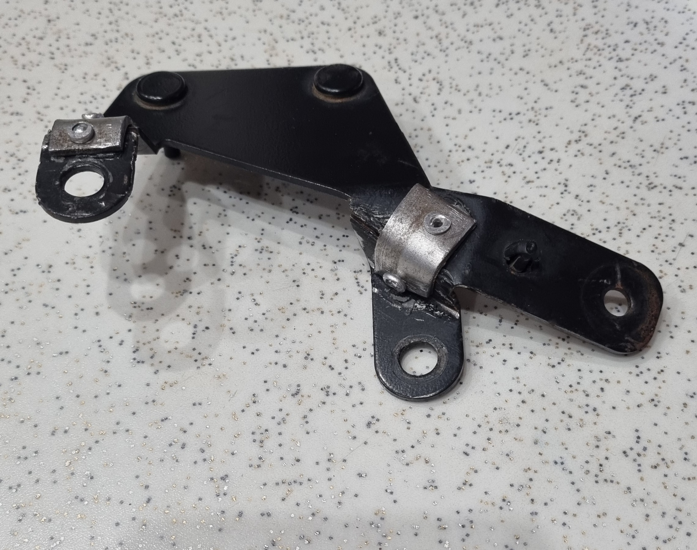

Само не разбрах как ламарина 1mm, носеща клапан има-няма 150g, ще се счупи така на 2 места, ама айде, не съм голям специалист. Фиксирах счупените части с планки и винтчета и сега ще търся някой с електрожен да ги "боцне" да стане по-здраво. Едва ли ще намеря втора употреба.
Edit: Между другото, 1mm ламарина може ли да се завари, някой знае ли? Ако не да търся малки нитове, както предложи Ozzie, че тия винтове ще се развият от вибрациите.

Махнал съм пластината, разбира се, ето я на снимките.
Но това за лепилото не го знаех, мерси!

Айде същото упражнение 3 години по-късно
този път с ламарина, по-дебела и от планката.
