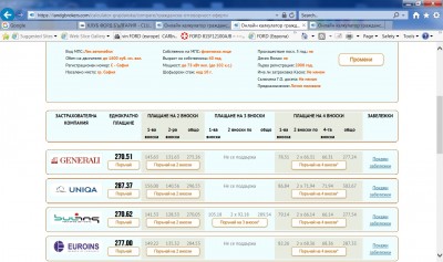

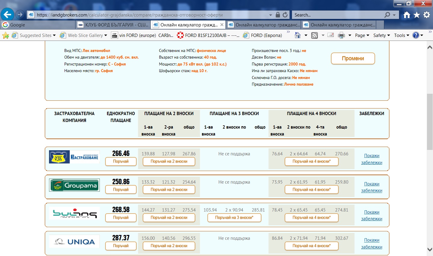

6. няма такова нещо 1500 , разликата в гражданска е 2 лВ в някои застрахователи, при други и няма : https://iandgbrokers.com/calculator-grajdanska/ Поздрави.

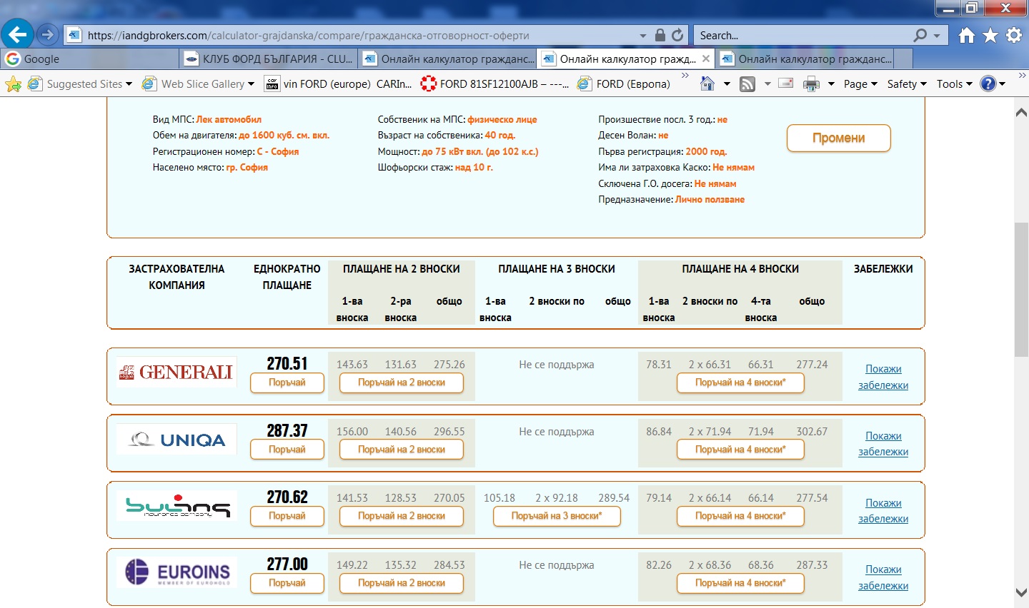

Така беше някога. Вече не е. Защо...ами защото компонентите по формулите станаха повече.
ГО-смята се на кубатура. Не само, но тя е основна. Пробвай на калкулатора-същата кубатура, различни коне, да видиш какво се променя.

Вчера ми докараха кола след технотест, така че не говоря наизуст. Ти погледна ли гражданската от сайта???
