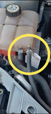

Купих си Форд Фокус2 2005г. 1,6 116к.с. по талон е така.Та молбата ми е ако може някой да каже
този двигател отговаря ли си за модела и годината или предишният собственик го е сменил с от по старият модел.
И вторият ми въпрос е за казанчето на водата едното водно съединение липсва това така ли трябва да бъде или е нещо измислено и ако съответно не е така към кое трябва да бъде свързано.
надявам се на снимките се вижда добре какво имам в предвид
Много благодаря предварително

въведи VIN номера на ford.7zap.com/en/ и сам ще си отговориш на въпроса за двигателя
Също може да видиш, с какво оборудване е излязла от завода, както и други неща, ако в бъдеще имаш въпроси за части и т.н.

Така е този двигател, и аз това се чудих като гледах обявитесветлин844 написа: И вторият ми въпрос е за казанчето на водата едното водно съединение липсва това така ли трябва да бъде или е нещо измислено и ако съответно не е така към кое трябва да бъде свързано.
https://www.alle-autos-in.de/ford/ford_ ... 09_6.shtml

Колега значи не съм единственя
А защо някой двигатели са с две водни съединения
Направо полудях от гледане и не мога да разбера

Не мога да ти кажа, аз се отказах, защото двигателя е малко по особен от 1.6 100 коня

Бих допълнил доста по особен два катализатора 4 ламбди сонди и муфите на разпределителните валове които струват около 5 стотака едната и задължително се сменят защото после почват едни трескания и електрически клапани за фазите два броя. Талкова много за едни 15 коня за мене не си струва.

Точно така, щом ще е над 100 коня, нека да е с турбо
