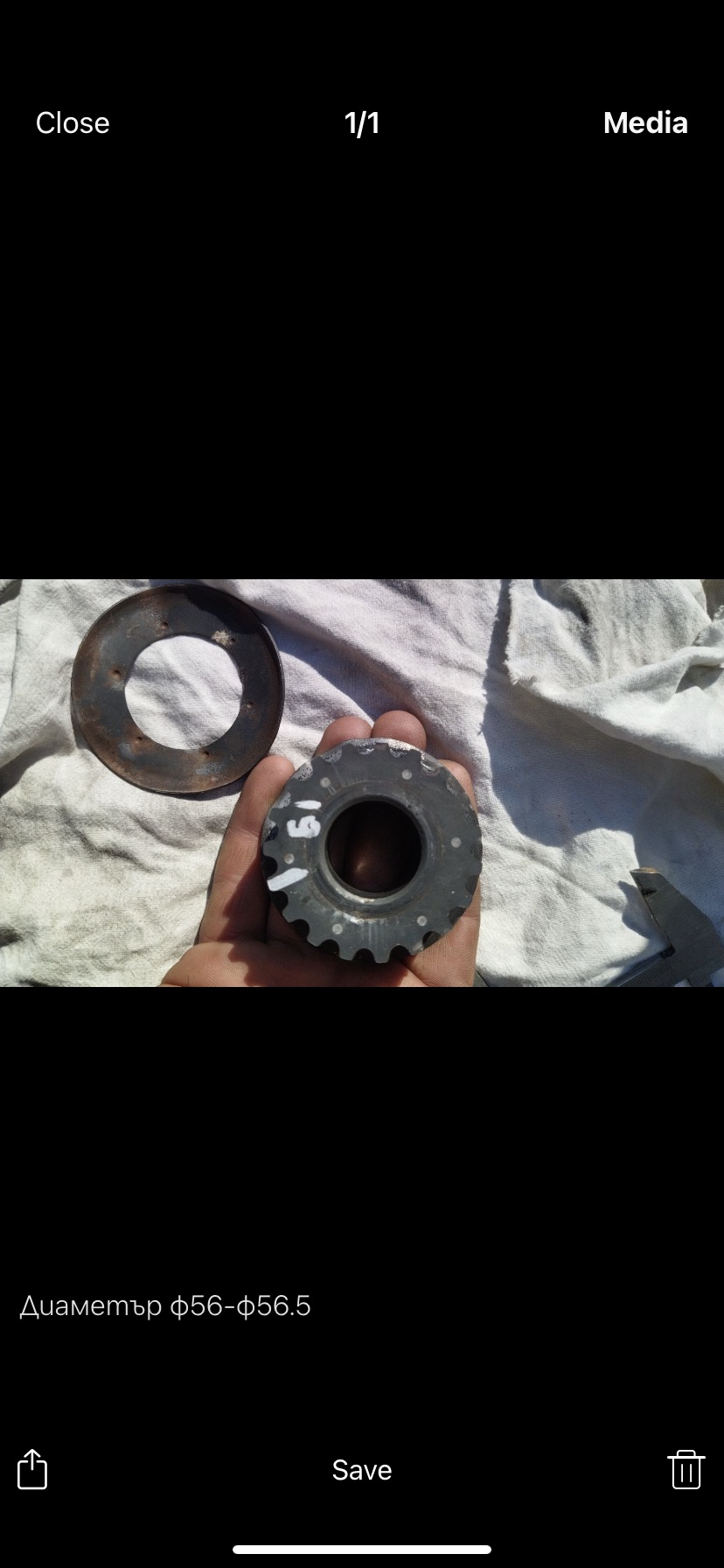

Колата я взех внос от Австрия но не палеше - единствено при въртене се получаваше детонация в филтърната кутия и я изхвърляше, а при самото въртене се чува как стартера върти и след като погледнах установих че коленовия вал се върти но не предава на разпределителите и видях , че болта беше скъсан та извадих болта и зъбното колело но счупих самите ламаринки който са точковани към самото колело , взех и нов болт и се разтърсих по магазините за такова зъбно колело конкретно моето е с 19 зъба ф=56\56,2 а по каталог и номер на рамата се предлагат с по 22 зъба, та как изобщо ще стане зацепването ако сложа такава с 22 зъба и ако реша да сложа моята дали без тези ламаринки би било проблем ? И дали според вас е ударила клапани ? _friends_

Колега, би ли пояснил за какви пластинки/ламаринки говориш? Иначе мотора се зацепва със спец инструмент, който фиксира муфите на разпр. валове и пин, който фиксира коляновия вал в ГМТ.
Но шанса да не е ударила клапани клони към 0.

за тази от ляво която при свалянето майстора я счупи ако твоята е със същия двигател дали зъбното колело ти е също със 19 зъба ?
deathstorm
Мнения: 564
Местоположение: Хасково
Re: ПРОБЛЕМ СЪС FORD FOCUS MK2 1.6TiVCT-115HP 2005год.
Мнение от deathstorm » 12 окт 2021, 22:20
Ми не съм ги броил зъбите на моята. 1104088 - това е FINIS кода на зъбчатката. Доколкото мога да преброя по снимките в нета са 19 зъба. Тези пластини даже не съм забелязал да ги има на моята зъбчатка. По принцип на теория зъбите на зъбчатката на коляновия вал трябва да са точно 2 пъти по-малко от тези на зъбчатката на разпр. вал, понеже разпр. вас се върти 2 пъти по-бавно от коляновия, но това е само на ТЕОРИЯ.
П.С. Сега като се загледах това не са пластини, а просто са бордовете на зъбчатката, които поради някаква причина при теб са се отделили. По принцип те направляват ремъка, да не се изхлузи от цялата система.

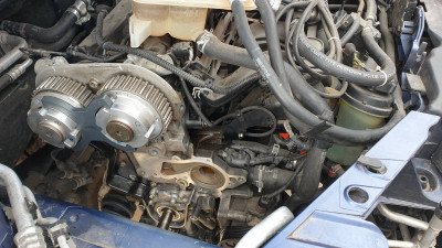

deathstorm написа:
12 окт 2021, 21:31
Колегата е качил снимка.
zz_stefanov написа:
14 окт 2021, 11:17
има ли някакъв риск за мотора ако коригиращите газоразпределението муфи са повредени
Ефекта от неработещи VVT актюатори е влошаване на вървенето. То още от първия опит на Форд с въртене на всмукателен вал при Пума 1.7 беше същото, но там вала се местеше в две крайни позиции. Докато при 1.6TiVCT-115HP и следващите при Фокус 3 се въртят и всмукателния и изпускателния вал и заемат 3 ( три ) различни позиции. Хубавото е, че веднага датчиците за позиция на валовете веднага алармират и святка " лампа повреда двигател " . Риск за двигателя и да има, рядко някой ще го кара дълго време със светеща лампичка.
Поздрави.
