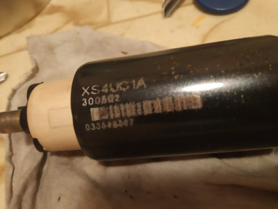

Да прав сте . Благодаря за отговора. Свалих помпата . Значи който след мен ще го прави да го улесня. Сваля се акумулатора. Свалят се 2 винта от металната обшивка на резервоара. Подпира се резервоара на една убава дъска. Изкривява се ламарината да не пречи . Отвива се болта който държи двете шини (13 е) . Хубаво се обвърсва мръсотията . Повдигам с крик да увисне още малко резервоара на двата маркуча. Не го свалям . С дебел поасон чукам пластмасовата гайка да тръгне . Вътре помпата се завърта леко защото е на едни зъбчета като резба отдолу ( шлици) . Завърта се обратно на часовника . Вади се , оцежда се , разкачам , отвивам 3те болчета с шестограмче . Свалих моторчето.ще търся такава помпа сега . Не мога да разбера какъв модел е и какво налягане има . Утре в магазина ще видим

Гледам в интернет има и 3 бара и 4 Бара и 90 литра в час и 100 литра за час. И марки бол. Айде параметрите в магазина ще ги видя, но моля някой да каже кои марки са за предпочитане . Bosch , Hitachi, JB, Magneti ... ? Други ? Или от кои не сте доволни ? Да не е китайска само

На същия автомобил съм слагал Bosch. Въпреки, че имам тотална непоносимост към тази марка за всичко което прави, то вече 50хил. км. проблеми с помпата няма.Добро впечатление ми направи опаковката - фолио и холограмен стикер.На самата кутия, както и на помпата беше отбелязано Made in Germany. Струваше под 100лв. и съм доволен.
