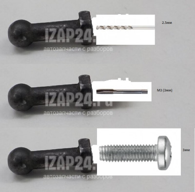

Откъде да намеря такава шпилка? Едната ми се е откършила и се чудех как да я побългаря, не очаквах да я има като резервна част.synthez 3D написа: ↑10 яну 2015, 08:31Това тампонче е с номер 1555641 и в момента има 23 броя в Мото Пфое - Сливница в София. Цената му е 13.82 лв. Не знам колко броя ти трябват, но преди да ги търсиш провери дали ги има шпилките отдолу на двигателя, на които се закопчават тези тампончета, защото и те струват по около 14 лв.
Намерих ѝ кат. номер - 1343081, но в сайта на МП срещу този номер излиза "КОРА", в Гугъл намирам само тази снимка:

Въпросната шпилка можеш много лесно да си я ремонтираш сам-пробиваш в центъра на отчупените части отвор с диаметър 1-1.5мм, с дълбочина 8-10мм. После в отворите вкарваш епоксидна смола с клечка за зъби и набутваш опашка от бургия със същият диаметър ( и съответната дължина) и джаджата става вечна.
Нещо важно, което пропуснах-преди да поставиш опашката от бургия, или стоманена тел с подходящ диаметър ги надраскай с груба шкурка(40-80) и разбира се впоследствие изчистваш и забърсваш добре.

Мислех след като пробия такава дупка, с метчик да й нарежа резба и после с винтче да я хвана за пластината, но ми изглежда много твърда стомана, никога не съм правил резба. Май ще пробвам със смолата, благодаря!

Ако диаметърът на джаджата позволява използвай по-дебела бургия-2-3-4 мм., хем по-трудно ще я счупиш, а и ще стане още по-здраво.
Пробивай без много натиск, като чат-вади бургията да се охлади върхът и, за да не се замаже (затъпи), и използвай качествена бургия(едно време българските бяха такива-сега не знам какво е положението), а не с някакво китайско менте-много е важно!
Епоксидна смола в малки разфасовки се продават във всяка железария, а и има двукомпонентна смола тип течен метал на "Бизон"-каквото и да използваш няма да сгрешиш. Изчакай 24 часа преди да ползваш ремонтираната джаджа, каквото и да пише в упътването на лепилото.

Успях да пробия дупка 2.5мм, намерих незнайно откъде из боклуците ми метчик М3 (преди време синът ми ми каза, че съм боклучар
ама сега го приемам като комплимент) и без менгеме, без върток успях да нарежа резба, напълних я с Каноконлит, че нямах друго подръка, и го монтирах с едно винтче, без да го пресилвам.

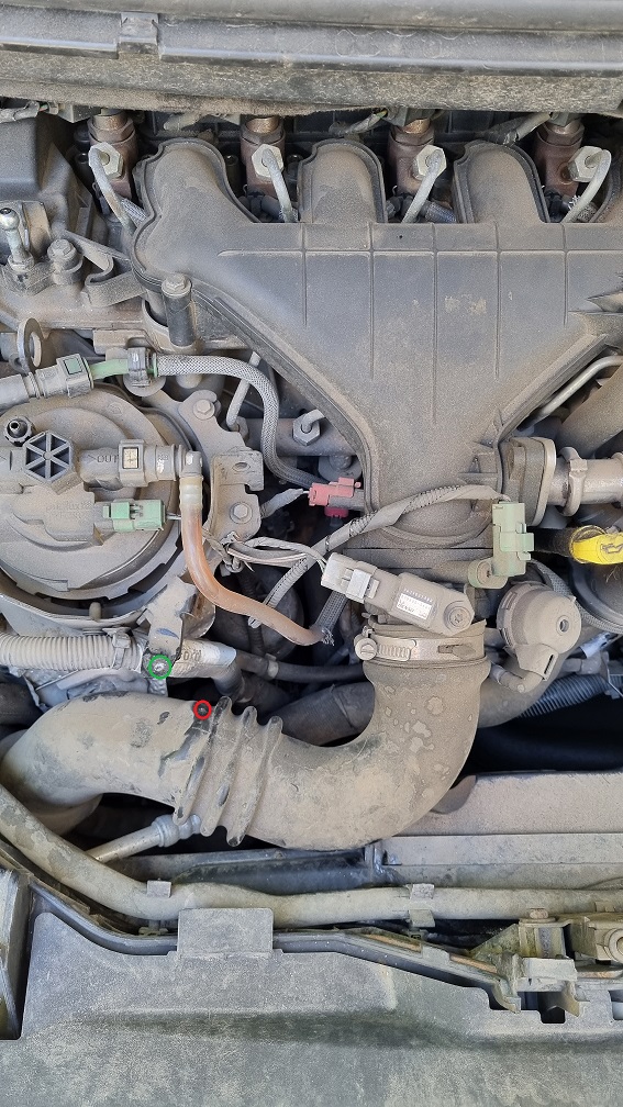

Обаче докато пробивах оградената в зелено пластина, за да сложа шпилката, бургията ми се счупи, отплесна се и бучнах малко маркуча там, където е оградено с червено. Та мисълта ми е, въздух ли минава през него, под високо налягане ли е, че може и да се отвори дупка там?

Лично аз никога не бих използвал каноконлит за целта-ползвам го рядко и то на места където няма натоварвания, и не се иска голяма здравина.
С него бих залепил 5-каратов диамант например( по-голям няма да стои добре и изискано-пробвано
) в центъра на волана над, или под емблемата, като издълбая малко пластмасата с макетно ножче, за да "потънат" долните фасети, и пак не съм убеден, че няма да падне след време.
Не мога да разбера от описанието ти какво точно и как се е случило и получило, и не мога да помогна-ако си направил някоя и друга снимка на процеса ще е полезно.
Там, където си бучнал маркуча може да запълниш с полиуретаново лепило-продава се в туба, като за силикон(демек ще ти трябва и пистолет)-препоръчвам този на "Вюрт" струва 12лв. Ще ти трябва много малко количество, но можеш да го използваш на много места в автомобила.

Това успях да сътворя:
1. Пробиване на шпилката отдолу с бургия 2.5мм
2. Нарязване на резба с метчик 3мм
3. Завиване към пластината, откъдето се е откършила шпилката, с винт 3мм
Използвах Каноконлита, защото нямах друго подръка, а и защото нищо не рискувам - ако се развие винтчето ще изгубя само него, шпилката ще си остане в тампона на кората, точно така я намерих откършена - вътре в тампона.
